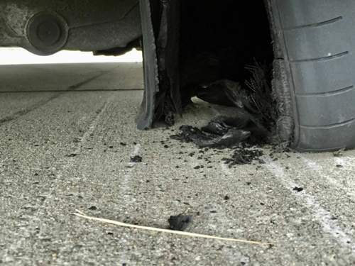

Liebe Freunde,
Was kann es nur sein...? Ständig fahren mir die Reifen sich innen ab. Schon mehr als krass würde ich sagen. Sowie auf 18" sowie auf 20" Felgen. Achvermessung alles durchgeführt. Lenker alles neu.
Letztes Jahr neue RFT Reifen drauf gepackt nun nach 1 Jahr siehe da...
Hatte jemand solch ein Problem? Was sollte ich tun ... weiß nicht weiter..

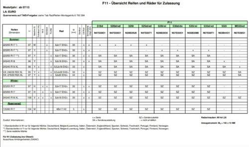

Ja 275/30R20 RFT ist Serie und ja das kam von BMW.
Naja, Serie würde ich das nicht nennen.
Serie sind je nach Motorisierung 17-19".
20" gab es nur auf Wunsch.
BMW selbst bezeichnet in entsprechenden Übersichten die 20" MB in fast allen Fällen noch nicht mal nur als Sonderausstattung sondern als Sonderzubehör. (Siehe Anhang).
Das trifft den Status von den unnützen Schlappen schon eher.

Mit den Reifen bin ich am Vortag noch 220km/h gefahren. Hier geht es um MEIN Leben.
Ich kann den Ärger sehr gut verstehen. Hatte auch mit 19“ RFT (Reifendruck war immer läuft über Soll) auf dem F11 einen Reifenplatzer hinten rechts, Innenseite. Weiterfahrt unmöglich.
Seitdem kommen mir keine RFT mehr drauf.
