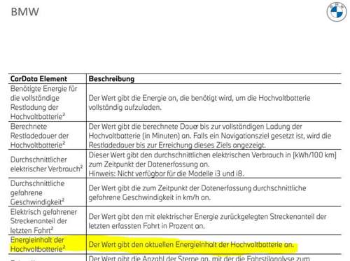

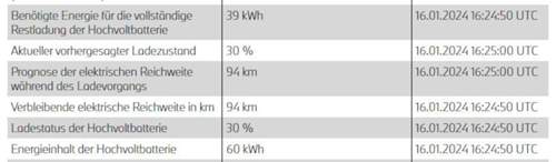

Ich habe auch mal interessehalber das CarData-Archiv von meinem iX1 (gebaut 18.4.2023) angefordert, und mich verwundert ebenfalls die Angabe über die Batteriekapazität.
Als "Energieinhalt der Hochvoltbatterie" werden 60 kWh genannt,
und in der beigefügten Legende zur Erklärung der Daten steht "Der Wert gibt den aktuellen Energieinhalt der Hochvoltbatterie an".
Der aktuelle Ladestand der Batterie wird im Report aber mit 30 % genannt. - Ist schon irgendwie irreführend!
Ich gehe ja mal nicht davon aus, dass die 30% Ladestand 60 kWh entsprechen - oder?
CarData-Archivdaten
Legende
Ich lese das so, am 16.01. nachmittags hatte dein Akku ca. 30% Ladestand. Das sind ca. 20 kWh und 60 kWh schätzt aktuell das BMS für die komplette Ladung auf 100%. Die Differenz (39 kWh) steht auch im Auszug.
Bei meinem Auszug hatte ich 66% geladen und das Ladeziel 80% war aktiv.
Daher wurde mir nur 8 kWh für die vollständige Ladung (auf 80%) angegeben und die Hochvoltbatterie mit 62 kWh.
Der Satz müsste eigentlich heißen: „Der Wert gibt den aktuell maximal möglichen Energieinhalt der Hochvoltbatterie an“

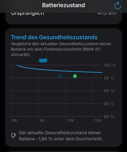

Habe heute mein SOH mal ausgelesen.
Bj08/23 11000km
Nur noch SOH 96% :-(
Bild #211445917
Völlig normal.
Jo. Wie beim Smartphone auch pendelt sich der SOH nach ein paar Jahren vermutlich bei 80-90% ein. Das ist prinzipbedingt bei allen Akkus so dass die Kapazität abnimmt über die Zeit. Was sicherlich hilft um einen möglichst hohen SOH zu haben ist folgendes:
- nur im Range 20-80% betreiben und aufladen
- wenig Schnellladen, am besten mit 4-11 kW zu Hause laden anstatt Schnelllader
- keine Highspeed Dauerfahrten auf der Autobahn
Mit was wurde selber ausgelesen? Bis dato kannte ich nur die Abfrage über BMW Car Data.
