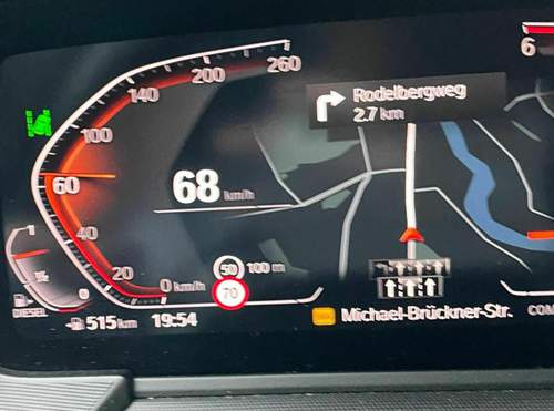

Ich habe mal eine Frage.
Wir haben imHaushalt 2 F40 einer aus 11/19 und der andere aus 1/20.
Beide haben das Prof Cockpit mit HUD.
Der Wagen aus 1/20 zeigt die erlaubte Geschwindigkeit an und zusätzlich darüber in grau die. Geschwindigkeit die in ca. 300m kommt. Beispiel in Rot 50 darüber in grau 30. Wenn dann das 30 Schild kommt springt es dann auf 30.
Bei dem Wagen 11/19 zeigt er mir trotz identischer Einstellungen das nicht an.
Was er anzeigt sind z.b. 30 Zone die zeitlich beschränkt sind.
Der aus 11/19 hat einen höheren Softwarestand und die Karte für Europa ist auch aktueller.
Hat jemand eine Idee woran das liegen kann ??

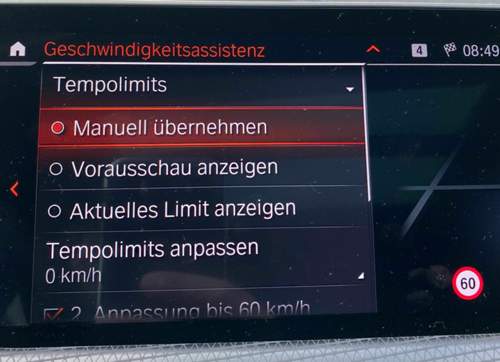

Siehe Screenshot. Entweder „Manuell übernehmen“ oder „Vorausschau anzeigen“ auswählen.

Das hatte ich schon eingestellt. Geht trotzdem nicht.
Kann das evtl. daran liegen das der eine ein Head Unit mit DAB+ hat ??
