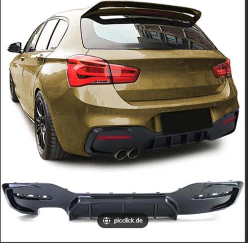

ich habe mir einen Diffusor gekauft für meinen 1er aber habe keine Abe oder Materialgutachten sonst was für den Diffusor kann ich den dennoch beim Tüv eintragen lassen ohne Materialgutachten?
Wollte auch noch eine Frontlippe und Heckspoiler kaufen kann ich die alle zusammen dann eintragen lassen auch?
Falls evtl. jemand so ein Gutachten für den Diffusor hat wär auch sehr nett da ich schon einige 1er mit dem gesehen habe.
Vom Diffusor hab ich mal ein Bild hochgeladen.

Wenn es auf dem Teil eine Kennzeichnung gibt welche eindeutig einer noch zu findenden ABE oder ähnlichem zugeordnet werden kann in der das Fahrzeug aufgeführt ist ist dann ist es möglich .
Ohne jede Kennzeichnung auf legalem Weg mit überschaubarem Aufwand nicht machbar .
Also bei dem Teil habe ich nichts dabei heißt ich kann den so nicht eintragen lassen.
Dachte für so ein Plastik Ansatz ist das echt halb so wild.
Was sagt denn der Verkäufer betr. Eintragung?
Meinte er hat keine Abe oder sonst was dafür hab den auf ebay gekauft überlege wenn das wirklich so ein Aufwand ist zurück zu schicken.
Oder finde irgendwie ein Materialgutachten von so einem Diffusor um den einzutragen.
Wirst du nicht finden, schick es besser zurück.
Deswegen sind die Dinger ja so billig, weil eben die Kosten für gutes Material und entsprechendes Gutachten gespart wurden.

So ein Plastikansatz hängt dann bei 200 aufwärts im Wind, reißt ab und knallt dem Motorradfahrer, den du gerade überholt hast, vor den Latz.
Und jetzt erzähl dessen trauernder Familie mal was von halb so wild.
Klar, worst case Horror szenario, aber damit genau sowas nicht passiert, wird so ein Aufwand getrieben mit Materialgutachten, ABE usw.
Mit Teilegutachten sollte bei ordnungsgemäßen Einbau eine Eintragung kein Problem sein, mit Materialgutachten vielleicht auch noch. Ohne alles wird's schwer und teuer.
Sowas erfragt man vor dem Kauf.
