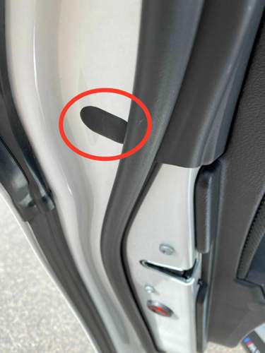

immer, wenn ich die Türen mit dem Schlüssel abschließe, öffnen sie sich und man hört deutlich die ZV arbeiten. Nach paarmal hin und her, schaffe ich dann schließlich die Türen doch noch zu abzuschließen.

Wahrscheinlich wird ein Türgriff bzw. Türschloss eine Fehlfunktion haben.
Die einfachste und schnellste Möglichkeit wäre, alle Türgriffe nacheinander abstecken und schauen, ob der Fehler weiterhin besteht.
Wie meinst du das? Alles Sicherungen der Türe raus?
Du kannst ja mal schauen, ob die Sicherung 14 noch intakt ist. Wenn nicht, würde ich das mit den Türgriffen checken.
Kann man problemlos die Türkgriffe abstecken? Muss wahrscheinlich die innere Verkleidung runter oder?
Die Sicherungnumme 14, liegt wahrscheinlich im Handschuhfach.
Nein, ist eine Schraube, die man lösen muss, 15er Torx glaube ich. Ja, schaue mal in der Sicherungsbelegung.
Dahinter sitzt die Schraube 🙂

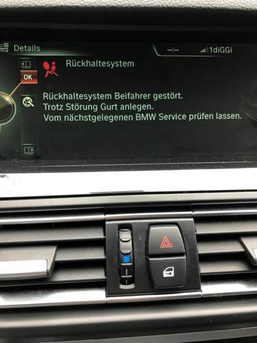

Weder die Sicherung noch das Keyless sind kaputt, jetzt habe ich aber ein anderes Problem. In Display erscheint „Fehler rückhaltesystem@
Dann ist irgendwo eine Sicherung defekt. Ich hatte das mal bei den Schminkspiegeln gehabt, wo ich die Lampen gewechselt habe.

Ich habe alle relevanten Sicherungen geprüft, jetzt bekomme ich das hier raus
