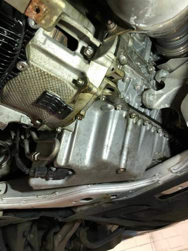

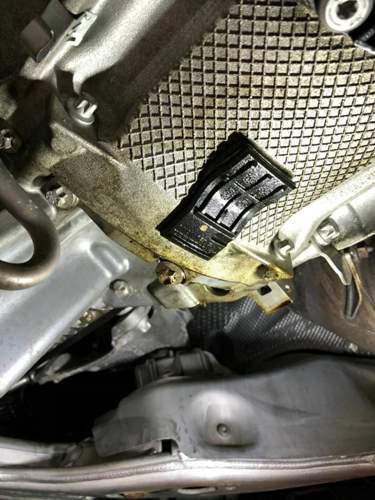

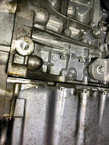

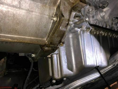

Hier die Bilder vom Ölverlust
Na dein Ölverlust ist ja ganz offensichtlich. Da fehlt ja die Ablassschraube. Nein Spaß beiseite.
Guck dir doch mal die Zylinderkopfhaube am 6. Zylinder an. Wenn da auch viel ist, würde ich auf die VDD tippen. War jedenfalls bei mir der Fall, hatte ich ja oben schon geschrieben.
Ja es wird eben gerade ein Ölwechsel durchgeführt
