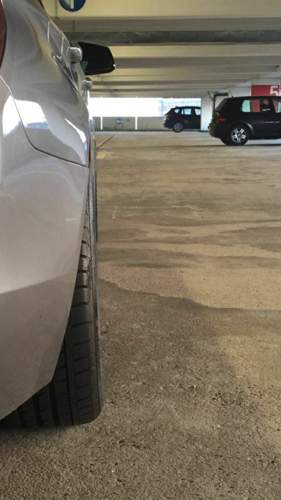

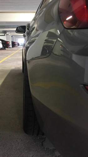

Baujahr 2011, ohne xDrive, ohne Aktivlenkung und kein Unfall.
Bei BMW selber habe ich das noch gar nicht angesprochen weil es mir gerade erst aufgefallen ist.
Wie sollte ich da am besten Vorgehen ?

hab es aber auch hier im Forum gelesen, dass es wohl öfters vorkommt! War, so glaube ich, die Aussage eines TÜV-Mitarbeiters bei einer Eintragung. Finde den Beitrag aber nicht mehr......
An meinem F10 bin ich auch der Meinung, dass die rechte Seite hinten weiter raus steht als links, aber nicht sooo extrem wie hier, ich schätze mal 1-2mm...ist mir auch erst nach der Montage der Distanzscheiben aufgefallen.......
Kann man sowas überhaupt korrigieren, also die Achse z.B. verschieben ?

Ja diesen Beitrag habe ich auch gelesen. Ich glaube auch einen Eintrag im f10 Forum gelesen zu haben wo es bis 5mm abweicht, hat vielleicht was mir Extras zu tun also xDrive, Aktivlenkung ...
Denke nicht das man eine Achse ohne weiteres korrigieren bekommt. Hat Befestigungspunkte und die entsprechenden Löcher dazu und Spiel sollten die Befestigungspunkte keinen haben.
Was vielleicht ein Grund sein könnte ist der Sturz, nehmen wir an eine Seite ist schlechter eingestellt und optisch sofort sichtbar wenn Reifen/ Kotflügel bündig sind. Nur ne Theorie

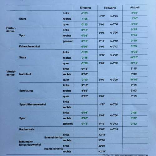

Habe nun einmal alles Prüfen lassen, mit dem Ergebnis das wohl alles in Ordnung ist. Auch wenn der eine Reifen deutlich weiter raussteht.
Ich kann das Protokoll nicht ganz deuten, wie seht ihr das ?
Mal ne blöde Frage: Haben die Reifen die gleichen Dimensionen? Also bei meinem ist alles exakt gleich ausgerichtet.
@neuerf11 schrieb am 10. September 2015 um 15:59:42 Uhr:
Alles im Rahmen, sofern die SOLL-Werte auch die Originalwerte sind.
Was mir nicht gefällt, dass einige Werte am äußersten Ende der "Bandbreite" sind. Der grenzwertige Sturz auf der HA insbesondere mit der grenzwertigen Spur (links) führt bei "Geradeausfahrern" bestimmt schon zu unnötigen, vorzeitigen Reifenverschleiss.
Sind die Werte mindestens schon "aufgelastet" ermittelt, oder wurde nicht nach Werksvorschrift beladen?
Ich war bei der Durchführung nicht dabei, gehe aber davon aus das alles richtig gemacht wurde.
Da alles im Rahmen sein soll wurde jetzt nichts neu eingestellt.
und der offizielle Grund für den Unterschied ist nun?
@softwarefriedl schrieb am 10. September 2015 um 19:47:51 Uhr:
Das die Achse eine gewisse Toleranz hat und nicht immer 100% mittig sitzt.
