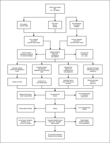

Ist es möglich dass der NOX Sensor wirklich zum Zündaussetzer führen kann?
Wenn ich den wagen ausschalte und neustarte ist wieder bis zum nächsten Ruckln alles normal.
Ich hoffe ihr könnt mir helfen
"Ist es möglich dass der NOX Sensor wirklich zum Zündaussetzer führen kann? "
Indirekt, ja! Weil es einen Rattenschwanz erzeugt.
Wenn das NOx System nicht arbeitet, bleibt der N53 im Homogenbetrieb hängen. Das hat wiederum Auswirkungen auf die Adaptionen usw.
Deswegen; wenn ein N53 Probleme bereitet: Handlung Nr.:1 Prüfen ob Fehler im Zusammenhang mit dem NOx System bestehen.
Falls ja; Fehler als erstes beheben.
Anschließend kann man sich auf die Suche im Bereich Zündung und Einspritzung machen.
Sehe ich anders. Wenn der NOx-Sensor hin ist, läuft der Motor, wie jeder andere auch, homogen mit Lambda 1.
Bei meinem N53 war der Sensor ebenfalls defekt, ich habe es nur durch Auslesen des Fehlerspeichers bemerkt. Auf die Laufruhe wirkte es sich nicht aus (weshalb sollte es auch??)

Ändert nichts an der Tatsache, dass der Magerbetrieb der standard Betriebszustand des N53 ist. Funktioniert die Schichtladung nicht, läuft die MSD87 im Notlauf.
Und nur in diesem führt die MSD87 eine vollständige Adaption der einzelnen Injektoren durch.
Passiert das über einen längeren Zeitraum nicht, entsteht durch die Ungenauigkeit der Mehrfacheinspritzung und durch die wechselnden Zustände an den Injektorspitzen, ein extremes Ungleichgewicht zwischen den Zylindern, was dazu führt dass die DME durch plumpes gleichzeitiges anfetten/abmagern aller Zylinder, die Wahrscheinlichkeit von Fehlzündungen deutlich erhöht.
Aber du siehst das ja anders 🙂
Noch was lustiges zu lesen.
Für alle die es anders sehen 🙂
N-series-problem-chart4
Nettes Bild. Woher kommt das? Quelle? Von BMW wahrscheinlich nicht. Alleine die 15-25 % Mehrverbrauch bei Homogenbetrieb sind völliger Quatsch.
Im Übrigen ist der Homogenbetrieb beim N53 kein Notbetrieb, sondern einer von mehreren möglichen Modi. Da läuft der ganze Rummel wie bei jedem anderen Motor auch. Deshalb gibt es auch keine MIL, da der Zustand nicht abgasrelevant ist.
Wieso ist der Mehrverbrauch völliger Quatsch?
Und bitte argumentie jetzt nicht damit, dass der Motor durch den Magerbetrieb nicht in der Lage wäre solche Krafstoffmengen einzusparen.
Damit würdest du nur bestätigen, dass du keine Ahnung hast ;-)
Das ist nämlich völlig irrelevant, wenn die Adaptionen fehlerhaft sind und die DME unkontrolliert anfettet.
Der Homogenbetrieb ist ein Notbetrieb! Das sieht man u.a. daran, dass keine selektive Injektoradaption gefahren wird.
Davon ab soll es den NOx Kat vor Überladung und Schäden schützen.
Wenn "Notbetrieb" im Bereich der Motorsteuerung für dich eine leuchtende MIL bedeutet, dann musst du noch so einiges lernen...
Natürlich geht die MIL nicht an, sie sollte aber brennen!
Deswegen wird der N53 ja auch überall so geliebt! Weil da alles perfekt funktioniert. *Ironie aus
