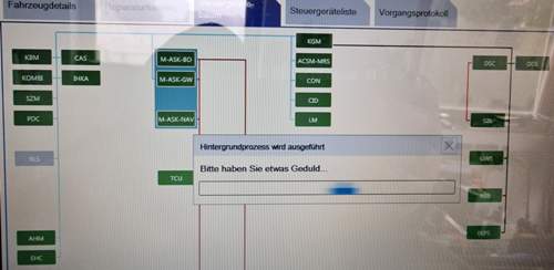

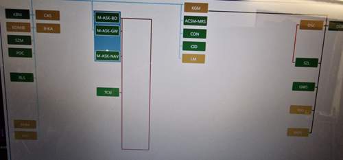

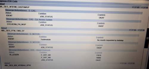

Servus meine Herren,
ich habe jetzt ein Update zum Fehler.
Folgendes habe ich durchgeführt:
- Fahrzeug ausgelesen und alle Fehler gelöscht,
- danach problemlos gestartet und 5 km gefahren, Fahrzeug abgestellt,
- ein paar Minuten gewartet und dann nochmal eine Fahrt mit ca. 3km durchgeführt.
- Fahrzeug ausgelesen, nur einen plausiblen Fehler angezeigt (AHK nicht verriegelt weil ausgebaut aber noch nicht herauskodiert Foto Nr. 3).
- ca. 1 Stunde gewartet, Fahrzeug springt nicht mehr an,
- ausgelesen mit dem Ergebnis ... jede Menge Fehler (siehe Fotos Nr. 5, 6, 7)
Mir ist jetzt nochmal folgendes aufgefallen:
sobald ich die kommunikation mit dem Notebook starte und die Fahrzeugdaten auslesen möchte, gibt es im Motoorraum einen Schaltvorgang und einen Warnton im Innenraum. Ab diesem Zeitpunkt springt das Auto wieder an.
Kann mir jemand den Tipp geben wie ich jetzt vorgehen soll?
Ich kann die Fehler jetzt nicht einzeln löschen weil die "Blockierung des Startvorgangs" schon während des auslesens aufgehoben wird (wie oben schon beschrieben).
Bild #210530664
Bild #210530665
Bild #210530666

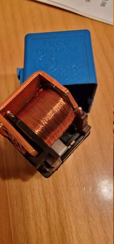

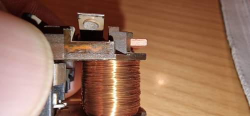

Neben dem Steuergerät gibt es nicht nur ein Relais, ich habe das Himmelblaue getauscht BMW Teilenummer 61366915327).
Jetzt hoffe ich nur, dass es so bleibt und das nix dazukommt.
Die Kontakte sehen tatsächlich verbrannt aus, siehe Bilder unten.
Hier noch zwei Bilder für Interessierte
20221108
20221108
Hier zu sehen die Kontakte innen...
20221108
20221108
