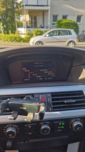

Ich habe jetzt seit Montag einen bmw e61 530i und liebe das Auto bisher, nur leider komme ich aus einer Gegend in der die Radiosender nur Schund spielen, weshalb ich relativ schnell ein Upgrade machen möchte. Leider habe ich keinen aux Port (zumindest nicht gefunden), weshalb ein aux zu bluetooth Adapter nicht geht. Ein FM Transmitter steht ausser Frage.
Da ich mich mit Android Radios nicht auskenne wollte ich mal ein paar Meinungen einholen bevor ich 200-300€ für chinaschrott ausgebe der meine Anlage nicht ausnutzt
Ich würde gerne die original Optik einigermaßen beibehalten, also mit dem Radio bedienteil unten und dem Bildschirm oben, und sofern es das gibt eins das mir so daten wie öltemperatur etc anzeigt da ich keinerlei temperaturanzeigen habe, aber falls es sowas nicht gibt ist das auch egal
Danke im voraus!

Ich kann das Carplay system von Mr12volt empfehlen, das nutzt einen anderen Anschluss als AUX und hat dementsprechend auch eine bessere Tonqualität, lässt sich auch mit dem Idrive Controller bedienen.
Wichtig ist welche Version von Idrive du hast, CCC Mid/Pro oder CIC Mid/Pro und welches Baujahr
Auto ist 2005er EZ, ich denke es ist ein ccc
Ich hab bisher nur ein Radio für 400€ gefunden wo ebay mir gesagt hat dass es nicht passt

dann hast du ccc mid, mr12v passt bei dir nicht
Muss ich denn nur den Bildschirm tauschen oder muss das bedienteil unten auch neu?
es gibt kleine Bluetooth Empfänger, die am original Radio den CD Wechsler simulieren. Kannst du dein Handy mit verbinden und als Bluetooth streaming und Freisprecheinrichtung mit Telefonbuch nutzen.
Z.B. zemex oder grom und mehr.
Hatte ich sowohl in meinem E39 als auch im E61.
Ist vielleicht eine Überlegung wert.
Hatte auch ein ccc also das selbe wie deins..
Du musst Aux codieren damit du das aux Menü hast
Du musst nur den Bildschirm tauschen. Jedoch auch bis zum Bedienteil unten abbauen damit Du die Kabel dazwischen stecken kannst.
