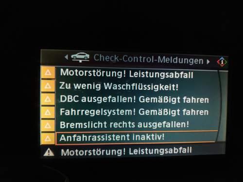

Bei meinem BMW ist folgender Fehler aufgetreten: kurz zur Vorgeschichte. Nach längerer standzeit war die Batterie entladen. Über die Kontakte im motorraum wollte ich die Batterie aufladen. Nach dem anklemmen ist aufgefallen dass sämtliche warnleuchten im Cockpit unregelmäßig auf blinken. Das Ladegerät habe ich wieder abgeklemmt und den Wagen mit einem anderen Fahrzeug überbrückt. Das Auto spannt sofort ganz normal an. Nach 15 Minuten Fahrt habe ich dann das Ladegerät über Nacht angeschlossen. Es ist ein Automatik Lader mit verschiedenen Programmen.
Kurze Zeit später begannen die Probleme. In der Check Control anzeigen sind folgende Fehler angezeigt worden:
Motorsteuerung leistungsabfall
DBC ausgefallen! Gemäßigt fahren!
Fahrregelsystem! Gemäßigt fahren!
Anfahrassistent inaktiv
Der Motor läuft nur noch mit erhöhter leerlaufdrehzahl ungefähr 1500 Umdrehungen pro Minute. Ich kann auf dem Gaspedal herumtreten und es passiert nichts. Der Wagen ist ein schalt wagen kein Automatik.

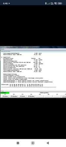

Ich habe versucht die Fehler auszulesen. Es war kein Fehler man merkt der mit diesen Symptomen zusammenhing. Lediglich alte Fehler waren hinterlegt.
Hat irgendjemand eine Idee was die Ursache für diesen Fehler ist? Die Kontakte des motorsteuergerätes habe ich schon gereinigt. Es hat keinen Erfolg gebracht. Vor Jahren war der kofferraum abgesoffen allerdings sind seitdem keine Fehler aufgetreten. Die Batterie ist maximal ein Jahr alt und damals angelernt worden.m Die lichtmaschine ist auch im etwa ein Jahr bis anderthalb Jahre alt.

Dann also nochmals zurück zum Anfang. Ich kann mir nicht erklären, warum bei diesen Check-Control-Anzeigen kein Fehler im Fehlerspeicher hinterlegt sein kann.
Womit wurde denn der Fehlerspeicher ausgelesen? Wurde der Fehlerspeicher aktuell mal gelöscht?
Was passiert denn, wenn du den Wagen nochmals überbrückst? Ist das aufgeführte Bremslicht rechts tatsächlich defekt (warum?) oder liegt eine Phantommeldung vor?

Moin scriba, ich habe die Fehler mit einer einfachen App auf dem Handy ausgelesen. Seit langem kommt sporadisch die "Meldung erhöhte Emissionen" seit ich die drallklappen ausgebaut hatte kam die Meldung nicht mehr. Die Unterdruck Schläuche habe ich dabei auch gemacht.
Im Motorraum war es ziemlich ölig. Auch das Glühgerät habe ich erneuert mit Kerzen. In dem Zuge habe ich den Speicher gelöscht.

Das Bremslicht ist wohl okay aber die Fassung hat einen Wackelkontakt. Vor einem Jahr ist der Kofferraum abgesoffen es war alles nass aber das hat über ein Jahr keine Sorgen mehr gemacht. Damals war nur das Relais für die Höhenregierung und die Batterie kaputt. Der Kompressor lief wohl dauerhaft.

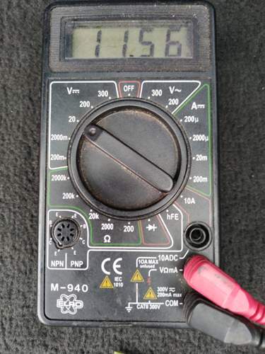

Klingt immer noch nach einem Stromproblem
Wo genau muss man jetzt durch verschiedenen Prüfungen rausfinden.
Erst mal Spannungswerte prüfen.

Hallo, der Fehler ist gefunden ?? es war das kleine himmelblaue Relais im Kasten mit dem Motorsteuergerät defekt.nun ist alles okay. Wagen läuft. Danke für eure Tipps und Unterstützung.
