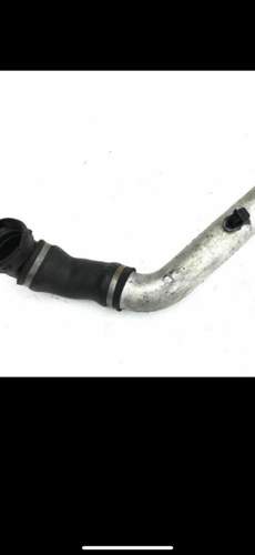

Kleiner Einwand meinerseits hatte auch letztens im Motorraum vorne alles voller Öl
Der Ladeluftschlauch der vom Llk hoch zur drosselklappe geht da liegt ein Wasserschlauch an der scheuert das Alu durch wo dann Öl austritt kontrolliere das mal bei dir

Habe aktuell auch das Problem gebraucht findet man nicht da die auch fast alle durch sind
War bei meinem freundlichen und er sagte das Problem ist bekannt die haben den Schlauch Lauch schon ummantelt aber es scheuert trotzdem am Alu und neu kostet das schlappe 300 Euro weil nur im ganzen erhältlich

was du beschreibst kann auch sein. Mein Vater hatte bei seinem Mercedes genau das Problem was du beschreibst! Aber im Ladeluftschlauch sollte eigentlich nicht viel ÖL , nur wenig sein, es sei der Turbo ist hin
@Marbach91
Hallo Marbach, wir sind beide im falschen Märchen und haben falsch gedacht! Der @CroCop92 fährt einen 525i Benziner und das ist ein Saugmotor, der hat keinen Ladeluftschlauch!
Wir beide sind wohl zu turbodiesellastig! Sorry
@Hannes99 hab’s jetzt auch gesehen 😁 sry dafür aber jeder der ein 525 oder 530d fährt können es mal kontrollieren ...
@Hannes99 das ist mir auch bewusst es ist nicht viel aber fahre schon sehr lange damit rum ohne das es mir aufgefallen ist mein freundlicher hat es kontrolliert und hat es als normal empfunden Turbo hab kein Spiel auch dort ist nicht viel Öl zu sehen und mein Motor braucht auch kein Öl mache alle 15000 und da fehlt nie was Laufleistung ist momentan bei ca 233000
Das Problem ist er zieht halt Luft oder er bekommt nicht genügend Luft da er dort verliert kann dann auch der Grund für Leistungsverlust oder Ähnliches sein
Wenn am Ladeluftrohr nicht viel rauskommt, ein wenig ist normal. Bei meinem Vaters Mercedes waren ein paar Ölflecken unterm Auto, Ladeluftkühler durch Steinschlag beschädigt!
Wie du schreibst, zieht Luft und bekommt nicht genug!
Das gibt Turbo pfeifen, obwohl es nicht am Turbo liegt, aber durch die Undichtigkeit Rußbildung> schlecht für DPF!
Das ist aber ein anderes Thema, können wir gerne in einem neuen Thread aufmachen, aber hier geht es zuerst mal um den TE @CroCop92 der einen Benziner Sauger fährt, und da tippe ich ziemlich sicher auf eingefrorene KGE
