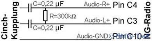

Ich selber hatte neulich das Problem und zwar das ich mir bei eBay einen Bluetooth Adapter zum zwischenstecken bestellt habe. Der war über den Sound System Eingang angeschlossen.
Wenn man es dann ausprobiert hate funktionierte es nicht. Bzw. Mann konnte über den MODE Knopf es nicht als Quelle auswählen. Doch wenn man die Pins rausgezogen hat und an einen hochtöner ran hält hört man das die bluetooth Platine funktioniert. Nach lagen suchen bin auf die AUC Kabel gestoßen. Unteranderem auch wie man sich ein AUX Kabel selber Baut.
Ich habe die Fotos unten angehangen.
Im Endeffekt muss man nur über die Lautsprecher Linie einen 300k Ohm widerstand anlöten. Danach kann man problemlos AUX auswählen und Musik Hören.
Vielleicht hilft es jemandem ????
