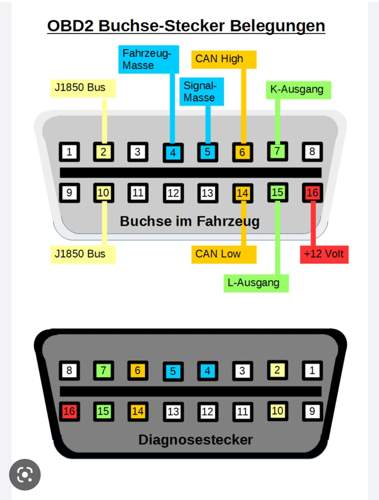

@Starlight70 Wie du auf dem Bild siehst, ist Pin8 laut Spezifikation eigentlich unbelegt........
ABER beim BMW e46 nicht 😁
Du musst also, in deinem Diagnosestecker eine Verbindung zwischen Pin7 und Pin8 herstellen, im mit Delphi auf alle Steuergeräte zugreifen zu können 😉

Eventuelle hast du wirklich das falsche Kabel wo Pin 7 und nicht gebrückt sind
Oder du das Problem wie ich Grade und auf Pin 8 kommt nichts an ! Hast du das schon mal gemessen?
