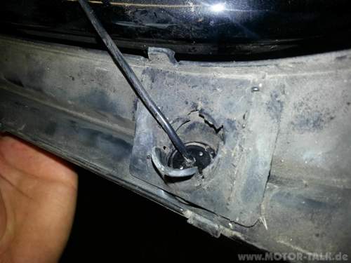

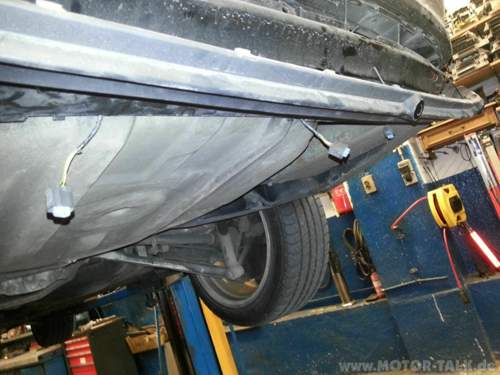

also ich habe mir den Stecker gekauft, ca. 6 Euro mit Kontakte und habe es angeschlossen also verbunden...
siehe da hinten ich find den steckplatz für die stecker nicht
ich hab ein paar fotos gemacht sagt mir mal was evtl. muss ich den kauf anfechten zwar privat aber ich versuch mein glück (waren jedenfalls keine assis)
20121009-162043
20121009-162111
20121009-162152
