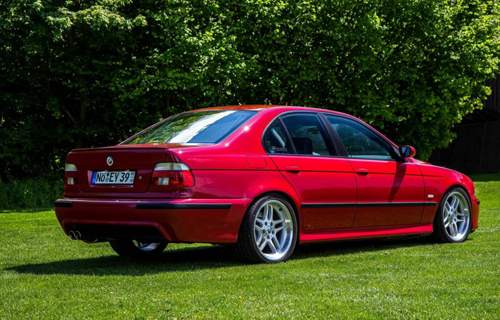

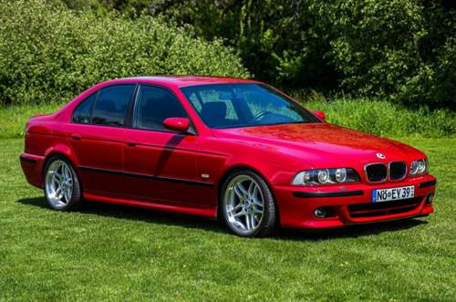

Img-20190525-wa0060
Img-20190525-wa0062
Originalfarbe ?
Was sind das für Spiegel ? vom m5 ?
@adnan80 schrieb am 14. Oktober 2019 um 22:25:43 Uhr:
Originalfarbe ?
Imolarot II ab Werk, aber einmal komplett neu überlackiert. 😉 Sind Schmiedmann Spiegel, elektrisch anklappbar.
Was sind das eig. für Felgen ? das sind nicht die originalen 18 zöller vom e39 ge ? Ich würde mir die gerne in schwarz lackieren lassen. Wäre geil du mir sagen würdest woher
