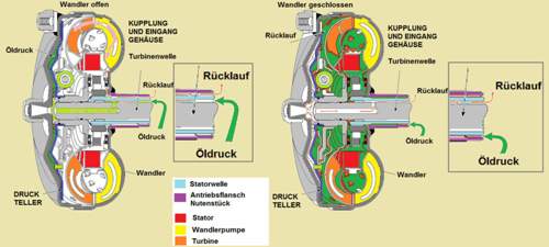

Hallo zusammen, ich habe einen BMW E39 530d vom Baujahr 02/2002 mit dem GM Getriebe. Wenn das Auto über Nacht stand, hat es am nächsten Morgen nicht direkt Kraftschluss auf Stufe D. Ölstand etc. Ist in Ordnung, habe nur so viel gelesen das im Getriebe etwas undicht sein soll und dann der Wandler leer läuft. Leider sagt man mir im BMW Forum nicht, welches Bauteil im Getriebe defekt ist. Deshalb hoffe ich das man mir vielleicht im Opel Forum helfen kann, weil dort ja auch das Getriebe von GM verbaut wurde ?

In der Regel ist es eine Sache der Abdichtung Wandler zur Antriebswelle.
Läßt man den Motor frühs ca 30 Sekunden laufen
Und Er hat dann Vortrieb,läuft der Wandler leer!
Den Öldruck muß dann erst die Ölpumpe aufbauen
Und den leeren Wandler wieder Befüllen.
Position1+3

Das kommt hin, aber warum hat das Auto sofort Kraftschluss wenn ich Rückwärts fahre ?
Wenn ich manuell in den 2 Gang schalte, wird schneller Kraftschluss aufgebaut wie kann das sein ?
Leider ist der kleine O-Ring nicht mehr lieferbar.

der unterschiedliche Vortrieb in den verschiedenen Fahrstufen,
liegt an der Ölmenge was der Wandler benötigt und
von welchen Kanälen das Öl in den Wandler kommt !

Wenn am Getriebe der Simmering und der O-Ring undicht wären. Müsste das Getriebe dann nicht Getriebeöl verlieren ?
Wenn der Simmerring Getriebeeingangsseite undicht wäre,würde in der Getriebeglocke das Öl stehen !
Ist der O-Ring undicht sieht man es nicht,
da der O-Ring den Wandler nur zur Eingangswelle innen abdichte!
Zum Wechsel des O-Ring muss aber der Wandler
bei ausgebautem Getriebe von der Welle ab und da wäre es gefrefelt,
Wenn man den Simmerring nicht gleich erneuert!
Der Wandler muß zusammen mit dem Getriebe ausgebaut werden ,
Ja nicht den Wandler an der "Schwungmasse"
lassen und dann das Getriebe ausbauen,
Das ist tödlich!!!
Der Wandler wird von vorne mit 3 Schauben gehalten diese entfernen und
dann den Wandler auf der Eingangswelke ca 15mm nach hinten schieben und
dann das komplette Paket
Getriebe+Wandler ausbauen!
Mfg
