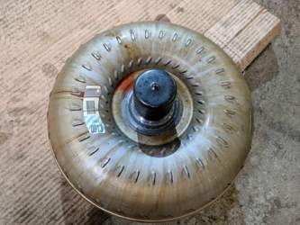

Was unterscheidet den verstärkten Wandler vom originalen?
1. Es wird ein stärkeres Nadellager verbaut.
2. Die WÜK besteht nun aus Kohlefaser, die Belagstärke ist außerdem dicker als in Serie.
3. Es wird ein optimiertes Pumpen- und Turbinenrad (Geometrie / Abstand voneinander) verbaut. Laut Jan kann man das am besten mit einem spaltoptimierten Turbolader vergleichen. Alles wird feinjustiert, der bestehende Spielraum bis zum Letzten ausgereizt.
Der Wandler kann damit, zusätzlich begünstigt durch ein entsprechendes Öl, bei offener wie geschlossener Wandlerkupplung deutlich mehr Drehmoment übertragen. Das heißt im Umkehrschluss natürlich dass von jetzt an mein Getriebe beim Volllaststart aus dem Stand und bei niedrigen Geschwindigkeiten, wo die WÜK offen ist, deutlich mehr Drehmoment abbekommt welches der Serienwandler vorher einfach "geschluckt" hat.

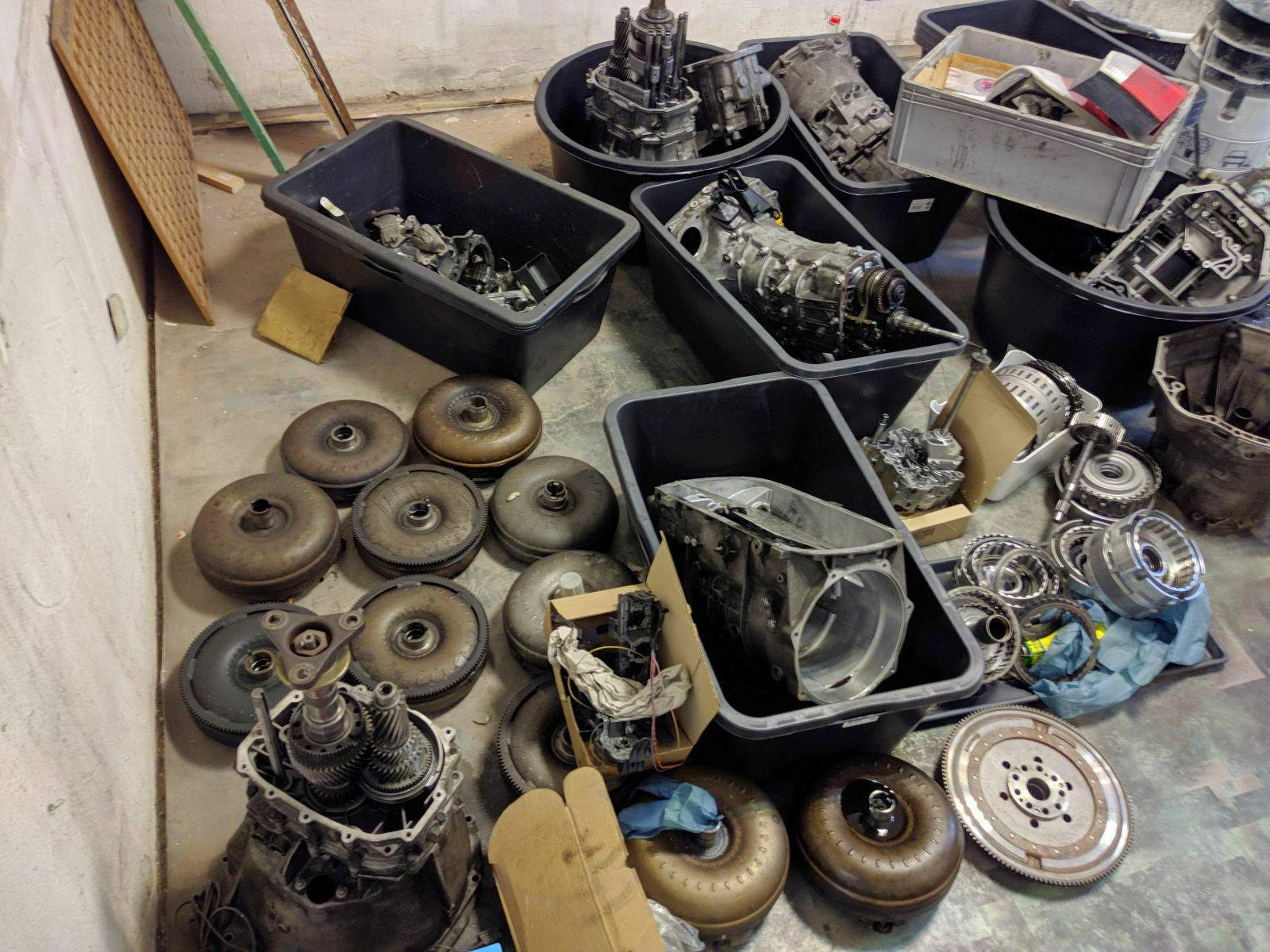

Die Quelle meines Wandlers ist die Firma "FFT Felgenhauer Fahrzeug- und Getriebetechnik", der Kopf dahinter der Jan Felgenhauer. Er befasst sich mit allem was Getriebetechnik betrifft, manuelle Getriebe, Automatikgetriebe, DSG-Getriebe, CVT-Getriebe, Differentiale. Er ist einer der wenigen oder sogar der Einzige der überhaupt verstärkte Wandler für die GM 5L40-E / 5L50-E Getriebe herstellt und anbietet.

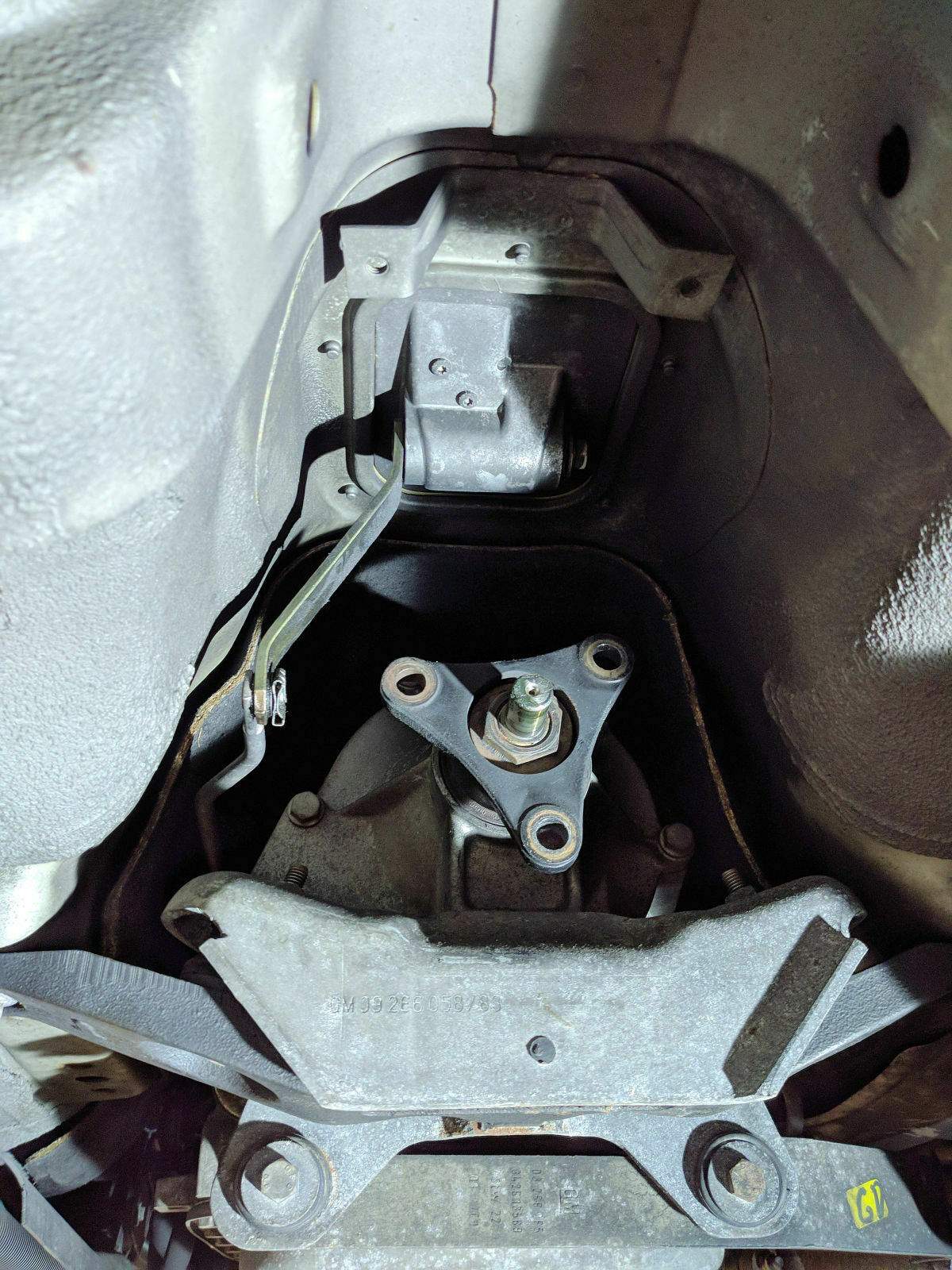

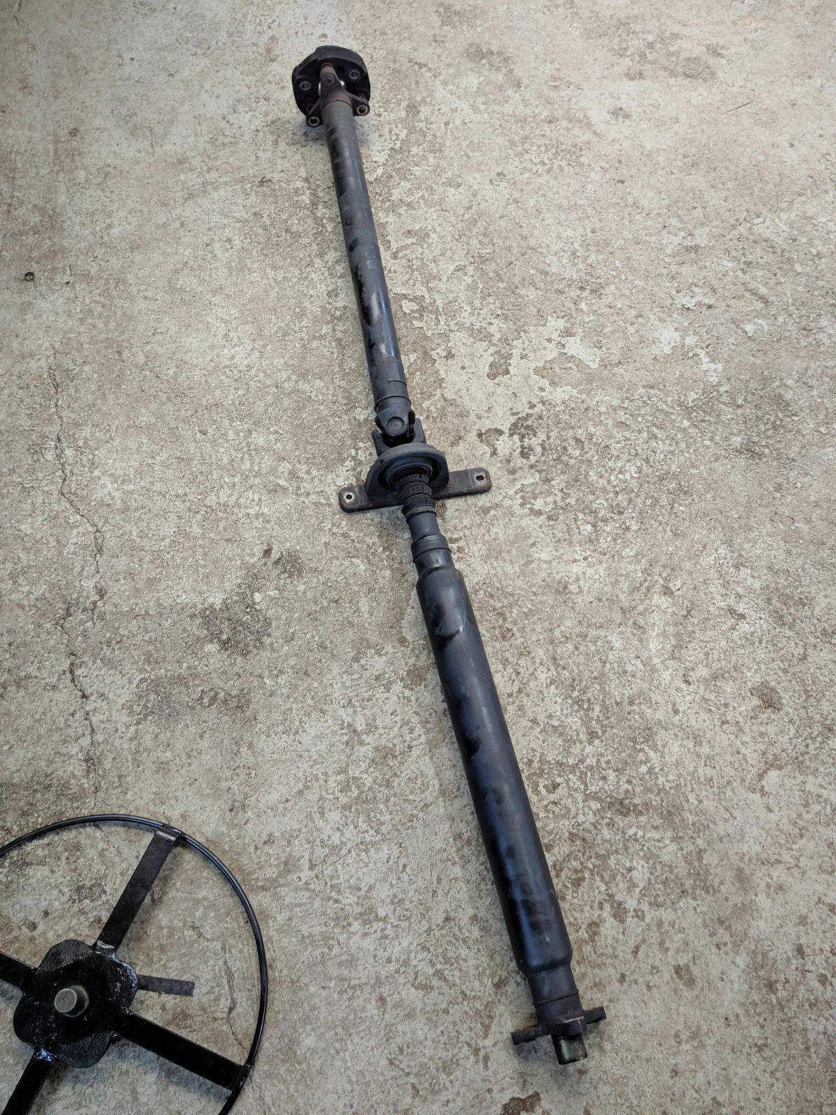

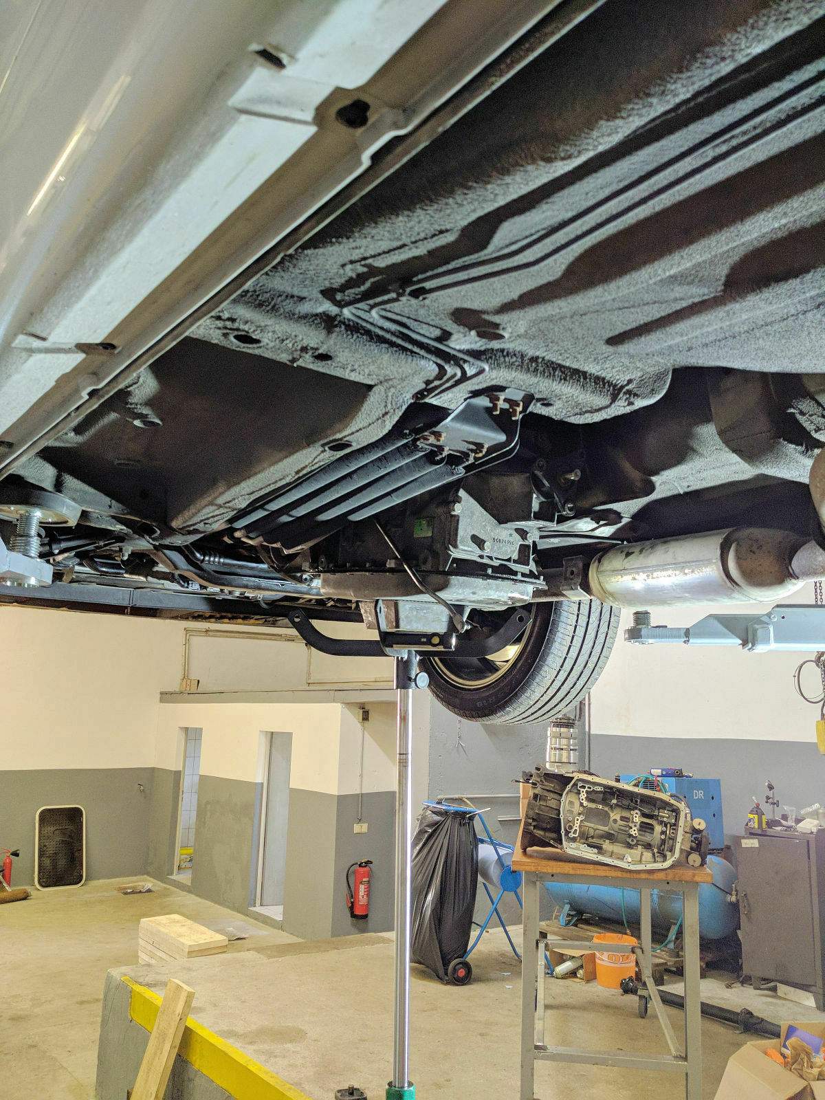

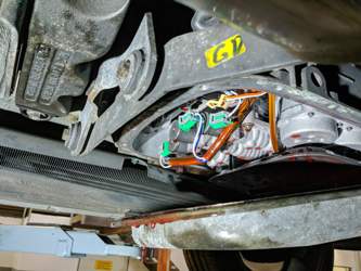

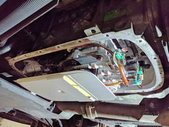

Der Wandlertausch selbst lief reibungslos über die Bühne, Vormittags angekommen, Nachmittags wieder nach Hause gefahren. Viel gesehen, viel gelernt. Er bleibt nun tatsächlich am Berg wieder stehen wenn ich auf "D" schalte. Ich werde demnächst noch vom erstmal wieder eingefüllten DEXRON VI Öl auf ein anderes, für diesen Wandler besser geeignetes Öl umstellen, dann sollte sich der Effekt noch deutlicher zeigen, ich merke aber auch jetzt bereits einen deutlich besseren Schub wenn ich z.B. bei 50 km/h auf's Gas steige.

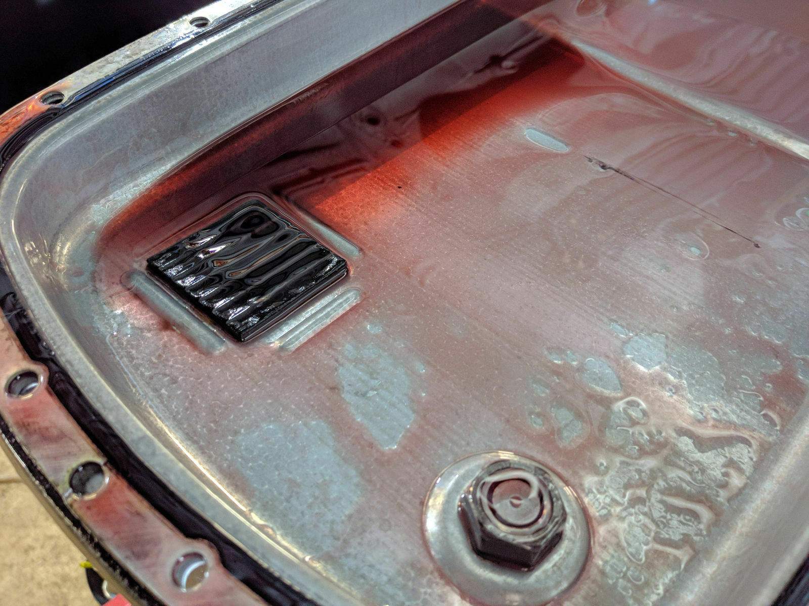

Der alte Wandler hatte zum Glück noch keinerlei Späne geworfen, auch war das vor 3 1/2 Jahren und 17 tkm eingefüllte Öl noch genau so hellrot wie es damals aus dem Kanister kam. Der Magnet in der Ölwanne hatte ebenfalls keinerlei Abrieb, obwohl ich den Omega ja nur noch zum Spaß haben raus hole und dann entsprechend malträtiere. Dem Getriebe scheint es also sehr gut zu gehen, es hat aktuell auch erst 143 tkm runter und bekam bereits bei 116 tkm seine erste und bei 126 tkm seine zweite Spülung.

Alter WandlerAlter Wandler
Getriebe ohne WandlerGetriebe ohne Wandler
Neuer Wandler, neuer Ölfilter, neue ÖlwannendichtungNeuer Wandler, neuer Ölfilter, neue Ölwannendichtung
Neuer WandlerNeuer Wandler
"Altes" Getriebeöl ablassen"Altes" Getriebeöl ablassen
Keine Partikel, 1a sauberKeine Partikel, 1a sauber
Neuer Ölfilter montiertNeuer Ölfilter montiert
