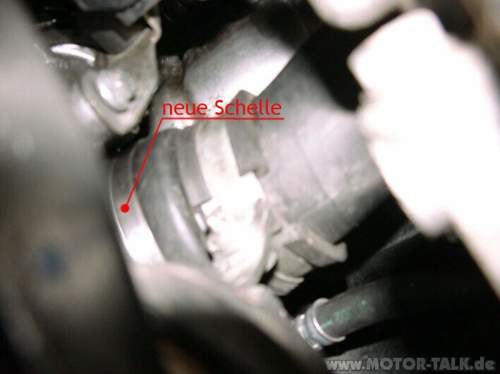

Das Pfeifen kann vom Turboladereingang kommen da dort durch eine kleine Undichtheit Falschluft gezogen werden kann, was sich im Betrieb aber nicht auswirkt da
1. minimal und vom LMM nicht registriert und
2. auf der Saugseite vor dem Lader also auch auf den Ladedruck keine Einwirkung.
Eine weitere Möglichjkeit ist der Druckwandler, da dort bei jedem Lastwecsel bzw. Änderung der Gaspedalstellung ein Druckausgleich erfolgt, der auch ein Pfeifen / Fauchen verursachen kann.
Auch das ist bedeutungslos.
In dem 4eckigen Kästchen (Pfeil) ist ein Filter, über diesen erfolgt der Druckausgleich
LG robert
PS: Wenn es vom Turboladereingang kommen sollte, hilft hier eine Schlauchschelle um das abzudichten
Schelle
Ok super antwort !!!
Aber wie komme ich an diese sache dran
Und wo sitzen sie.
Danke
