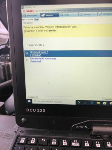

Hallo habe jetzt auslesen lassen folgende fehler
Obd
Der angezeigte Fehler "Einlassventil" hat mit Deinen geschilderten Problemen nichts zu tun. Lass mal mit INPA bei BMW auslesen. Die freien Werkstätten haben meist nicht die optimale Auslese-Software.
