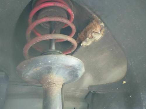

Hallo zusammen, ich hatte neulich in der BMW E36 sparte gepostet, wo es vor allem um den Rost am Dom meines BMW e36 geht. Da es sich bei diesem Thema nicht nur um ein spezielles BMW Problem handelt, möchte ich auch gerne die Meinung bzw die Erfahrungen anderer Motortalkler wissen. Die Frage ist, ob man bei Rost am Dom, der noch nicht durch ist, die HU Prüfung die im August 2018 fällig ist, noch bestehen würde.
Ich müsste zudem noch mindestens 1000€ in Reifen, und Längslenkerlager und die hinteren Bremsen investieren, was sich bei weiteren zwei jahren Tüv durchaus lohnen würde. Aber schafft man denn die HU, wenn der Dom so umrostet ist?
Oder besser ab in die Presse damit?

Welcher Rost?😕
Also wenn solcher Rost des einzige Problem bei meinem Auto wäre😁.
Und ansonsten Spass bei Seite, des is nix, Streckenweise sieht man sowas wohl schon bei den Jahreswagen auf dem Hof vom Händler.
Simpelste Art der Behandlung? Irgend ein Fett wie z.B. Mike Sanders (Teuer, Verarbeitung nicht die einfachste, jedoch des Non-Plus Ultra), Seilfett (Pinsel rein, drüber, Fertig, hält halt nur keine Jahrzehnte) oder ähnliches drüber und vergessen.
Es schneidet die Luft ab, verhindert also weiteres Korrodieren, wie hier schon erwähnt wurde, und dringt mit der Zeit auch immer tiefer in die Stelle vor.
Klar kann man vorher noch etwas Rostumwandler drüber geben, nur was will man dort umwandeln? Die kleinen Stellen sind wohl braun, weil irgendwann durch Vibrationen sich die obere Schicht verabschiedet hat, und blankes Metall rostet eben. Durch den Rostumwandler (Säure) bekommt man des Problem, dass die Umwandlung Stöchiometrisch ablaufen muss, ansonsten macht man es am Ende nur schlimmer, und wie die umliegende Beschichtung darauf reagiert? Keine Ahnung.
Fett drüber, jährlich kontrollieren dass die Schicht noch da ist, und die Stelle wird nie wieder ein Problem.

Zu meinem Dom gibt es seit heute leider folgendes zu berichten.
Jetzt ist auch an der Innenseite des Domes, also im Radhaus ein aufgeplatzter Unterbodenschutz zu sehen, und da kommt deutlich der Rost hervor.
Ich vermute, daß der Dom da durchgerostet ist, und das wird sich zeigen, sobald ich da mal zu schleifen beginne.
Da ich einen Karosseriebauer in der Verwandtschaft habe, wird er im schlimmsten Falle das erste mal geschweist werden, datürlich nur dann wenn er durch ist.

Hallo Leute.
Man sieht nun auch von gegenüberliegenden Seite bzw vom Radhaus her den Rost. Ich hatte nur mal kurz mit dem Schraubendreher drüber gekratzt, und mir kam einiges vom Gammel entgegen. Das muß schon eine ganze Weile unter dem Unterbodenschutz gerostet haben. Ich komme mit dem Schraubendreher noch nicht durch, lange geht warscheinlich nicht mehr, so vergammelt wie das hier aussieht.
Ich muß am August zum Tüv, aber so kann ich es warscheinlich sein lassen.
Ich habe einen Karosseriebauer in der Verwandtschaft, mal sehen was der dazu sagt, villeicht kann er das schweisen.
Habe neulich schon in neue Reifen investiert ,es wäre ärgerlich, wenn ich den nun verschrotten müsste.

Also wenn des alles is... versehentlich mal Farbe drüber geben und dann fällt des ned mal auf
Ja schon, nur lebensgefährlich sollte es auch nicht gerade sein.
Also ich seh da ne Roststelle (keine Durchrostung) die nichtmal so groß is wie mein kleiner Finger, ich denke sogar wenn man n bissl dran rum schleift, könnte des wieder Blank werden.
Gefährlich is da gar nix
Ich bleib bei meiner ursprünglichen Aussage...
Und wenn du irgendwo reparierst, nimmt dann keinen Unterbodenschutz, sondern Hohlraumwachs zum Konservieren.
Also diese Roststelle ist deutlich größer als wie auf dem Foto zu sehen ist, da verbirgt sich noch einiges hinter dem Unterbodenschutz. Durch scheint es noch nicht ganz, aber knusprig ist es in jedem Fall. Wenn man schon auf der gegenüberliegenden Seite als im Motorraum Rost hat, scheint der Rost schon durchgedrungen zu sein, also werde ich mal schleifen, mit dem Verdacht daß der hier durch sein wird, und geschweist werden muß. Ich möchte nicht erleben, daß so ein Dom sich löst und das Rad in eine andere Richtung geht, oder sonst so was.
Hallo Leute, heute habe ich mal um besser zu erkennen was nun wirklich verrostet bzw durchgerostet ist, das Auto aufgebockt und mal ordentlich dran gekratzt bzw gestochert. Da kam mir schon einiges von kaputtem Blech entgegen, aber durch ist er nur an einer kleinen Stelle. Um dieses kleine Loch herum ist das Blech im Bereich von ca 3 cm dünn wie Zeitungspapier.
Da wirkt alles nicht mehr so richtig stabil, denn im Radhaus ist das Blech im Berich des Rostes doppelwandig gewesen, und nun ist es hier vollständig weggerostet.
