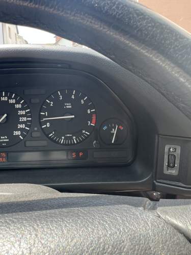

Halli hallo,
Ich bin neu auf diesem Forum und habe schon einmal rumgestöbert, habe aber leider kaum einen Beitrag gefunden, der auf dieses spezielle Problem passt.
Ich fahre einen BMW E34 525i und habe folgendes Problem: Die Kühlmitteltemperatur steigt immer mal wieder über den Normalbereich, aber gefühlt ganz unregelmäßig.
Dieses Problem existiert seit dem es „Klimanlagenzeit“ ist und ich weiß echt nicht mehr weiter.
Vorhin bei der Fahrt auf der Autobahn war temperaturmäßig alles soweit in Ordnung, nur bei einem kurzen Stück bei 200km/h ist die Temperatur hoch gegangen. Daraufhin bin ich vom Gas gegangen, die Temperatur sank auf den Normalbereich. Im darauffolgenden Stadtverkehr war soweit alles okay und auch im Stand auf dem Baumarktparkplatz hat sich die Temperatur im Normalbereich befunden. Nach dem Einkauf setzte ich meine Reise fort durch die Stadt, über die Landstraße in den Nachbarort. Dort stieg die Temperatur wieder, hauptsächlich im Stand, bis auf ca. 3/4 der Temperaturanzeige.
Sobald ich die Lüftung der Klimaautomatik auf warm stelle und das Gebläse warme Luft ins Fahrzeug bläst geht die Temperatur wieder runter.
Ich bin mit meinem Latein am Ende ??
Zu dem Fahrzeug:
Viskolüfter ist neu, Zusatzlüfter funktioniert, Zylinderkopfdichtung wurde im März 2024 erneuert, Kühler und Wasserpumpe im April 2023 vom Händler erneuert. Keine Ahnung ob das Thermostat getauscht wurde, ich nehme aber mal an, dass man das auch wechselt, wenn man schon das Kühlsystem öffnet.
Ich habe sowohl ein 92Grad Thermostat, als auch ein 88Grad Thermostat daheim, weiß aber nicht welches rein muss, und ob sich das lohnt.
Vielen Dank für Ihre Aufmerksamkeit, ich hoffe es kann jemand helfen.
Mit freundlichen Grüßen
Christian
Kühlmitteltemperatur im Stand

Sicher das E-Lüfter, Visko, WP richtig arbeiten?
Ist der Kühler druchgängig? Gab schon mal verstopfte Kühler.
Ich vermute aber eins von den erst genannten Sachen ist nicht ok.
