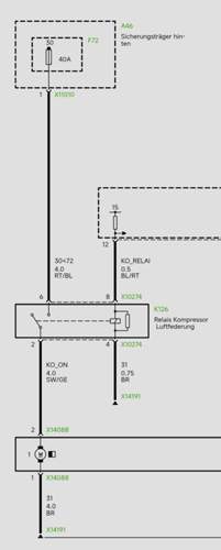

Guten Tag. Ich habe da mal eine Frage bezüglich eines BMW E61. Das Auto hat die hinteren Buchsen neu bekommen. Dafür musste ich das Luftfahrwerk hinten drucklos machen. Alles so weit so gut. Buchsen wieder drin, alles zusammengebaut. Und nun springt der Kompressor nicht mehr an. Dann habe ich mit meinem Luftkompressor Luft auf beide Bälge gegeben und das System wieder zu gemacht. Im Stand alles gut, aber nach knappen 500 Metern war die Luft dann wieder draußen. Da ich gehört habe, dass der Kompressor wohl des Öfteren kaputt geht, habe ich den alten Kompressor einmal mit einer Batterie versucht anzutreiben. Dieser tat dann nichts. Also habe ich einen neuen Kompressor mit Relais eingebaut. Weiterhin keine Reaktion vom neuen Kompressor. Also bin ich an die Stecker ran zum Messen. Die am Druckspeicher und am Ventil haben beide 8,8v und der am Kompressor hat leider 0,0v. Weder am Relais, Steuergerät (Kabelfarben schwarz/Gelb und Braun/orange) noch an der 40a Sicherung kommt Strom an. Sicherung,Relais,Steuergerät und Kompressor sind soweit i.O. Ich habe auch noch bei laufendem Motor dann mit ner externen Batterie den neuen Kompressor zum Laufen gebracht. Aber auch dann hat er die Bälge nicht befüllt. Hat wer noch ne Idee, was ich noch machen kann, damit ich den Kompressor zum Laufen bekomme?

Die 40A Sicherung hat schon keine Spannung? Das ist schon heftig. Die braucht natürlich Spannung und das Relais eingangsseitig (RT/bl) auch. Ausgangsseite vom Relais zum Kompressor kommt nur Spannung wenn das Steuergerät das Relais schaltet, siehe Stromlaufplan.

Nur mal eben die Integralenker neu buchsen,ha ha,nun schrauben wir schon fast 2 Wochen an dem Luftfahrwerk,bis auf Filter und Bälge ist nun auch alles neu. Werde nun mal die Zeichnung ausdrucken und Sonntag mit in die Halle nehmen.
