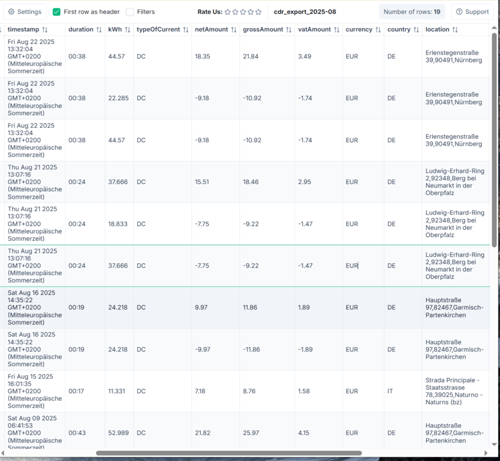

Hier noch einmal weiter zurück.
Man sieht die anderen Ladevorgänge ohne 50 Prozent Abzug bei Shell werden ganz normal gebucht. Egal wo ich lade.
Ich verstehe es nicht wirklich wie hier gerechnet wird?
Bild 1
@soare Ich vermute, am 9.8. und evtl. am 15.8. war weder Shell (50% Angebot noch nicht aktiv oder kein Shell Lader) noch Lade-Guthaben aktiv, am 15.8. ggf. auch wegen Ausland (Guthaben nur in DE nutzbar).
Am 16.8. wird das Laden über das Guthaben bezahlt, also die 9,97€ zu 100% wieder abgezogen.
Am 21.8. werden 50% der 15,51€ (kleine Rundungsungenauigkeit) wegen dem Shell-Angebot und die anderen 50% vom Guthaben abgezogen von der Rechnung.
Am 22.8. das gleiche, 50% der 18,35€ laufen über's Shell-Angebot und die anderen 50% vom Lade-Guthaben.
Als Ergebnis hast Du also ab 16.8. nichts mehr bezahlen müssen und hast über das Shell-Angebot Deine Lade-Guthaben "geschont" ;)
... was Dir natürlich nur dann was nutzt, wenn Du es in der gegebenen Laufzeit dann noch schaffst, es aufzubrauchen.
