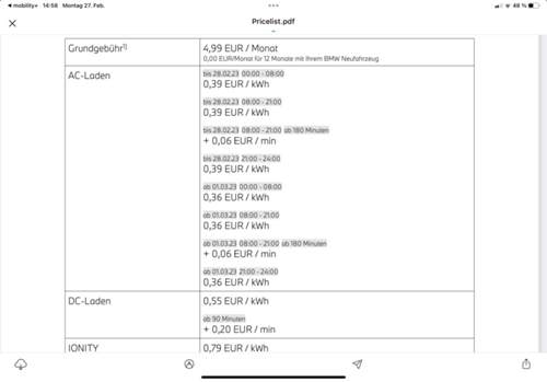

Gerade Mail von BMW Charging bekommen, das Preis für AC-Laden ab 01.03.23 von 0,39€ auf 0,36€ sinkt.
.jpg
@Blackybgm schrieb am 27. Februar 2023 um 14:59:51 Uhr:
Hab ich auch grade gesehen. DC und Ionity bleiben wohl in D bei den alten Preisen. Blockiergebühr weiterhin nach 3 Stunden.

Habe die Mail auch eben bekommen - sehr schön.
Trotzdem steigen ab 01.03.2023 die Preise für AC- und DC-Laden im Ausland in vielen Ländern.
Ach, dann habe ich es ungewollt "geleakt"? Weil ich es zufällig zu diesem Zeitpunkt auf der Webseite gesehen hatte. Was für ein hin- und her! Aber sehr positiv am Ende :D
