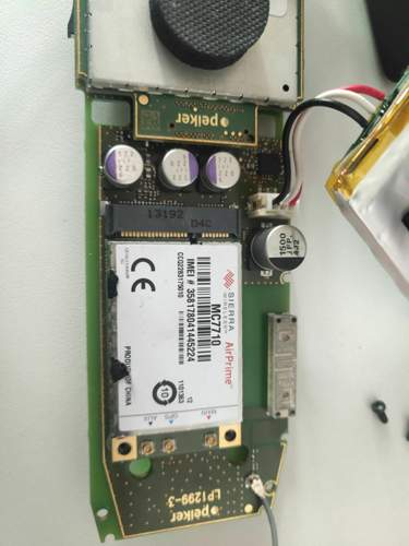

Ich habe auch nochmal ein Bild vom Label angefügt und vom Hotspot Ansich. Es leuchten immer nur die POWER leuchte über dem Power Button und die WLAN LED also die untere von den beiden über der WLAN Taste. Nur die oberste, welche den Netz Empfang anzeigt bleibt aus und müsste bei LTE Empfang blau leuchten.

Also laut tAC code sollte dieses Gerät auf einem Sierra Wireless MC7710 modul basieren. Leider ist das schon so alt (2011), dass ich kaum mehr technische Informationen dazu finden kann. Selbst auf der Sierra Wireless Seite selbst wird es zwar erwähnt aber die technischen Datenblätter sind schon nicht mehr gelistet.
Auf einer 3rd party web Seite wird behauptet, dass es nur B1 und B8 in LTE unterstützt, was ich allerdings für falsch halte und BMW hätte sich kaum leisten können ein Gerät mit dermaßen schwachem Frequenzsupport zu verkaufen.
Ich sehe im Augenblick als wahrscheinlichste Erklärung, dass das Teil defekt ist. Hast du das neu gekauft von enem Händler oder gebraucht?

Falls sich das Gehäuse zerstörungsfrei öffnen lässt könnte man versuchen das Modul gegen ein intaktes MC7710 auszutauschen (falls man irgendwo eines auftreiben kann) oder eventuell auch den Versuch machen ein anderes embedded module einzusetzen (allerdings ohne Gewähr ob dieses dann auch mit dem Rest der hotspot hardware und SW kompatibel ist).
So da ich mich inzwischen nach erneutem versuchen aller Einstellungen dazu entschieden habe das es defekt sein muss hab ich den Kasten einfach mal aufgeschraubt. Es ist sehr simpel und siehe da unter dem Akku (der aufgebläht ist) befindet sich wie vermutet ein Sierra Wireless MC7710 LTE Modul. Dieses soll die LTE Bänder B20/B8/B3/B1/B7 unterstützen und ist via PCIe M.2 Steckplatz mit dem Rest verbunden. Ich hab den Deckel vom Modul auch mal ausgehebelt und darunter versteckt sich ein Qualcomm Chip. Jetzt schaue ich mal ob ich mir da ein neues Modul einsetzte. Das hat wahrscheinlich noch nie jemand gemacht. Falls jemand aber weiß welches ein Upgrade wäre (jetzt wo es eh offen ist) oder es nur mit dem MC7710 funktioniert wäre das super.
