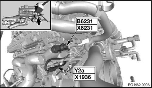

sitzt re. noch etwas wo er Öl verlieren könnte? Es ist definitive Motoröl
ist es dieser Geber hier B6231 oder das andere Y2a auch noch
Greo-n62-00062
Hallo!
Nein, nein! Das Y2 ist das Regelventil für den Taumelscheiben-Kompressor (Klima) 🙂
Das B6231 ist der Öldruckschalter.
Nein, da gibt es eigentlich nichts, bis auf die Ventildeckeldichtung, die undicht sein könnte und durch die Querbeschleunigungen etc. das Öl dort hingelangt.

Ist es TeileNr.
Teilenummer: 12 61 7 568 480
Teilenummer alt: 12 61 1 710 509
Ja, korrekt. Teil Nr. 13 auf der Zeichnung des Zylinderkopfes.
Grüße,
BMW_Verrückter

hat sich heute rausgestellt das es der Schalter ist aber nun.....

Welch ein Zufall, ich hab gerade eben genau den Schalter gewechselt.
Die Vakuumpumpe muss raus, ca. 20 Minuten, dann mit einer 24er etwas längeren Stecknuss den alten Schalter+Scheibe rausdrehen, vorher natürlich den Stecker abziehen.
Alles schön säubern und neuen Schalter mit Dichtscheibe wieder reindrehen.
Anders wird das nix. Von unten hab ich auch versucht, keine Chance. Die Vakuumpumpe muss zwingend raus. Dann auch am besten den ORing der Vakuumpumpe gleich mit tauschen.
So wirds gemacht.😉
Beste Grüße
Holgi
Ich würde es ebenso, wie von Holgi vorgeschlagen, machen - dauert nicht lange und ist auch schnell alleine schaffbar 🙂 Auch wenn man kein versierter Mechaniker ist.

So es ist vollbracht...
Öldruckgeber und Thermostat wurden gewechselt, alles wieder DICHT.
Der Preis incl. des Mat und Arbeitslohn hat mich 175€ gekostet.
