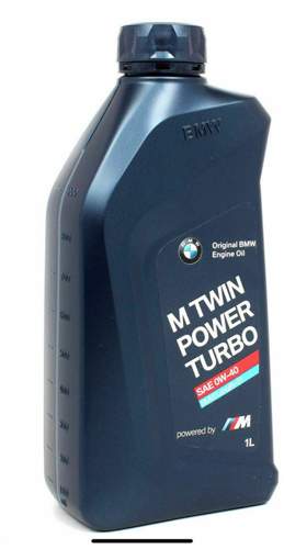

Welches Motoröl ist das beste für den BMW 535i F10?
Darf man das BMW M Twin Power Turbo Motoröl 0w40 ll01 das für M Motoren entwickelt wurde benutzen?

Ich weiss das ll01 besser für den 535i ist ich wollte nur wissen ob man diesen M Motoröl von bmw benutzen darf steht ja nur für M Motoren
solange Dein 535i BMW-Benziner Longlife 01 Motoröl bekommt ist alles gut,
wurstegal was das an M oder ABC auf dem Gebinde-Sticker sonst noch pappt... 😉

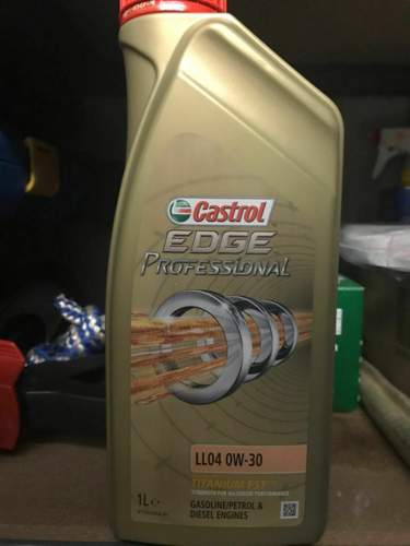

Bei mir ist es fällig hab seit cirka 22000km das 5w30 von castrol drin
@BmwfahrerM schrieb am 13. November 2018 um 17:35:31 Uhr:
nimmt er sich Öl, sprich zwischendurch nachfüllen?
@kanne66 schrieb am 13. November 2018 um 17:37:42 Uhr:
Hab schon zwischendurch nachgefüllt..ingesamt cirka 1 bis 1.5 liter
