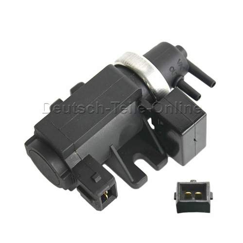

Wie siehts mit dem Druckwandler unter der Ansaugbrücke aus? Da kamen die anscheind nicht so einfach dran. Der steuert aber das AGR Ventil per Unterdruck an. Ist der defekt, öffnet das AGR Ventil nicht oder nicht vollständig und es werden nicht genug Abgase wieder zurückgeführt. Darum erhöhte Emission.

Das Problem wird sein, wie der Dorfbesorger schon ansagte, der Druckwandler.
Du erneuerst den Druckwandler (ist ein elektromagnetisch-pneumatisches Ventil), die Unterdruckschläuche (Innendurchmesser 3,8 mm im Ersatzteilhandel), löschst alle Fehler im Fehlerspeicher. Danach sollte das Spaßding fahren ohne Fehlermeldungen.
Ich hatte genau die gleichen Fehler. Teile tauschen, Fehler löschen. Die richtigen Teile kannst du dir zum Beispiel bei www.leebmann24.de anschauen und bestellen. Alternativ bei Ebay bestellen.

Das Teil ist gemeint von mir... das wurde schon gewechselt.. Das nennt sich AGR-Agregat oder so (meine ich zumindest gehört zu haben) .
Zu den Daten meines Fahrzeuges:
BMW 530D Limousine Bj.2006 170KW / 231 PS
Agrwandler
Also Drosselklappe neue, AGR Ventil, Druckwandler und Unterdruckleitung neu.

Drosselklappe war gebraucht, agrventil neu, unterdruckschläuche wurden nur kontrolliert, lautwerkstatt sind die in ordnung, Druckwandler neu.
