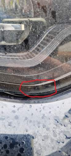

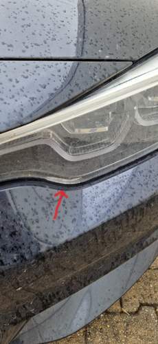

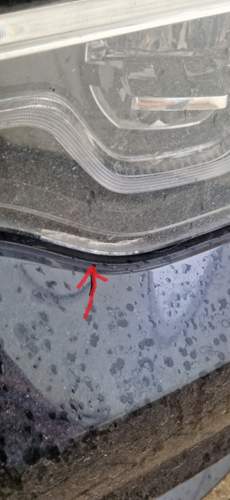

Hallo BMW freunde,
habe vor ein paar Monaten festgestellt, das an meinem Fahrzeug vorne die Scheinwerfer risse bekommen.
Das Fahrzeug ist Unfallfrei, auch kein Parkrempler, da die linke Seite an der gleichen Stelle angefangen hat.
Wenn das nur an einem Scheinwerfer wäre, würde ich es verstehen, aber bei beiden und dann noch an gleicher Stelle ist etwas komisch.
War heute bei BMW habe das gezeigt, Kulanz Antrag wird gestellt, aber der Meister meinte wird wahrscheinlich abgelehnt, da das Fahrzeug ca. 5Jahre alt ist.
EZ: Dez. 2017, ca. 130 000km. 430d Xdrive
Ich häng mal paar Bilder rein, damit Ihr das sehen könnt, bzw. andere die das gleiche Problem haben.
Da ein Scheinwerfer so ca. um die 2300euro kostet, ist das ganze etwas kostspielig.
Ich wüsste ehrlich gesagt auch nicht was ich damit mache, wenn es abgelehnt wird, vielleicht Anwalt einschalten und separat mit einem Gutachter den Schaden aufnehmen lassen.
Danke schon mal
Cem
Vorne rechts
Vorne rechts
Vorne links

Ich vermute das unter den Scheinwerfern wasser ansammelt und im Winter zufriert bzw. ausdehnt und somit das Kunststoff beschädigt.
@PUMPGUN
gibts kein Originalteil von BMW. Check mal paar Firmen ab die auf Scheinwerferumbau spezialisiert sind, weil selber würdest du das nicht hinkriegen die zu wechseln.

In der Regel passiert sowas wenn der Stoßfänger gegen den Scheinwerfer gedrückt wird. Vielleicht ist dir auch jemand mal rangefahren, war bei meinem Bruder auch mal, am Stoßfänger hat man so gut wie gar nichts gesehen, aber durch den Druck wurde die Heckleuchte beschädigt.
Ein Riß im Glas ist Sache der Teilkaskoversicherung. Die kannst du in Anspruch nehmen, ohne hochgestuft zu werden.
Die Ursache des Risses spielt dabei keine Rolle.
Ab zu BMW. Auftrag mit der Maßgabe unterschreiben, dass die Reparatur nur bei Erstattung durch die Versicherung zu erfolgen hat. Abtretung an Versicherung unterschreiben. Die setzen sich dann mit deiner Versicherung auseinander, ggf. kommt ein Gutachter. Du zahlst nur die Selbstbeteiligung.
