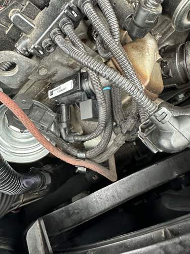

Ich weiß jetzt nicht welchen Druckwandler du geprüft oder gewechselt hast, jedenfalls ist nicht der mit dem pierburg Aufkleber drauf.
Sollte eigentlich ein grauer sein und nicht schwarz.

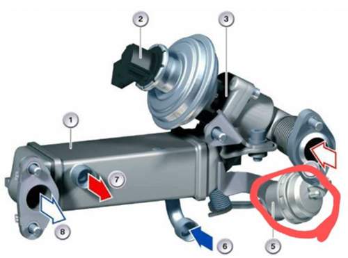

Habe einmal dein Bild gekennzeichnet, wo die Unterdruckdose sitzt und ein Bild wo man es besser sieht Nr 5.
Von der Dose aus die Leitung verfolgen, die geht dann zum besagten Umschaltventil, ist etwas kniffliger da ordentlich zu gucken.
Dann den Zugang am Umschaltventil abstecken und prüfen ob die Dose/Klappe sich bewegt.

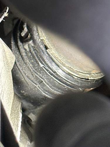

Mir ist was aufgefallen beim ladeluftkühler der Schlauch zur drosselklappe ist locker kann des das Problem sein? Ich habe ihn davor reingesteckt nach ca 3 km war er wieder halb draußen
Erstmal ist dein Video privat, man kann also nichts erkennen.
Nein das der Schlauch sich abdrückt ist nicht normal.
