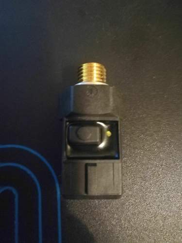

Also der öldruckschalter 2tes Bild hat ein Pin.
Das erste oben wie auf bild 1 ist der Kühlmitteltemp. Sensor ist nen 2er Pin, den hatte ich schon in der hand obwohl ich es wusste, der da drunter ist nen 3er Pin , da weiß ich selber nicht was es ist vill. Kurbelwellensensor.
Der ganz unten links wo ich nicht weiß was es ist sieht ganz komisch aus geht seitlich raus mit diesem vorbau.
Der letze könnte es sein rein Theoretisch, jedoch sieht das nicht mal annährend danach aus weil der nen tiefen eingang hat und der stecker seitlich raus geht ich meine auf nem Bild, ich suche es mal villeicht finde ich eins habe ich gesehen das es ein 2er Pin ist und der ganz rechts passt nicht, ich blicke da nicht durch.
der ganz unten wird mit nem Torx rausgeschraubt.
Der Öldruckschalter ist ganz einfach 1er Pin 24Schlüsselweite ich weiß nicht wo der liegen soll oder man sieht ihn erst wenn man den ganz unteren stecker abzieht?

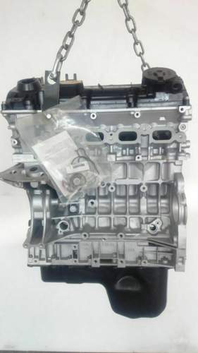

Ich habe gerade etwas gefunden guckt euch das Bild an es ist ein N46b20 motor der ist in einem 118i mit 129ps drinne da ist der öldruckschalter direkt unter dem Kühlmitteltemperatursensor warum habe ich da nen schalter drinne mit 3 pins oder habe ich einfach nur den falschen schalter... ich war beim Ersatzteilhändler, der hat die Daten direkt vom Fahrzeugschein eingetragen und mir gesagt genau wie es auch im Internet steht brauer stecker mit 24 schlüsselweite und 1 Pin und ich dachte ja easy passt 100%...hmmmmmm
und der hat den Sensor schalter was auch immer ganz unten links garnicht.
N46b20
SOOO ich habs der Text wird (kurz) ich hatte schon eine aber habe den nicht gewollt gelöscht...
Auf den Bildern vorher kommt als 1. Kühlmitteltemperatur (2pin) 2. Öldruckschalter (3Pin) danach keine ahnung brauche ich nicht aufjedenfall ich bekomme das kotzen diese ORGINALE NIX KÖNNER ALLE.
Ich gebe im Internet meine Auto Daten weiter und bekomme immer den öldrückschalter mit dem 1er Pin...ich war bei 2 Großen Autoteiledealer hier bei uns mit großen lagern beliefern ganz Deutschland und sagen mir nach Fahrzeugschein ja das ist hier der braune mit 24schlüsselweite und 1er Pin... ok im Internet gleich die sagen das die haben Ahnung....GARNIX.. da muss man anscheinend wirklich nach Bmw fahren wegen so einer kleinigkeit das ist wie Brötchen kaufen und die bekommen es nicht hin, im Internet ok aber Ersatzteilehändler...traurig, die sollen mal Ihren Datenbank Updaten.
Der N46B20 hat so ein schalter der N43b16 glaube also den 1Pin Öldruckschalter, aber der hier anscheinend nicht, so Problem ist ich habe jetzt im Internet 2 stunden gesucht und durch ein Zufall den Schalter gefunden..DANKE
Den zu tauschen ganz einfach...kleine Hände Knarre mit langer nuss oder schlüssel nur damit wird es knapp..stecker abziehen und passt auf der Ölfilterbehälter ist sau heiß dann mit ner Knarre versuchen den zu lösen wenn es geht wird knapp aber denke machbar ich werde es versuchen und einfach neuen rein, der 1pin schalter wird mit 50NM fest gezogen der denke ich auch da gleiches gewinde.

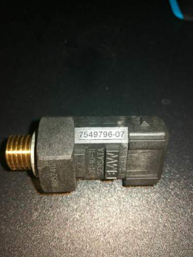

So Teilenummer und Bilder:
Teilenr: 7549796-06, Problem durch zufall gefunden könnte auch ne andere nr sein geht zu bmw wirklich, obwohl ich da ungern hin gehe, weil die einfach für nix mehr Geld haben wollen naja anderes Thema.

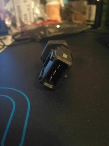

Aufjedenfall wissen wir der 3Pin ist der Öldrückschalter , der bei dem N43b20 Motor so ist Fertig.
Besorgt eucht den und Tauschen, wenn es nötig ist Viel erfolg, schaut euch die Bildern an der rest erklärt sich von selbst.

Hallo ich habe mir jetzt den Öldrückschalter geholt der ist teuerer als der den ich vorher hatte, aber der richtige und mit Teilenr.
Auto Technische Daten:
BMW 116i 2.0liter 122ps Bj. 09
Motorcode: N43B20
Öldrückschalter:
Teilenr: 7549796-07 (Siehe Bilder)
Preis: 28 Euronen
Das heißt der Öldrückschalter vorher war fast richtig nur eine andere Kennnummer zum schluss.
Und sowie ich das verstanden habe -06 ist für 118i N43b20 und -07 ist für 116i N43b20
Viel Spaß beim tauschen, Bilder Technische Daten wie Teilenr. sind jetzt vorhanden, sowie Position des Öldrückschalters.
