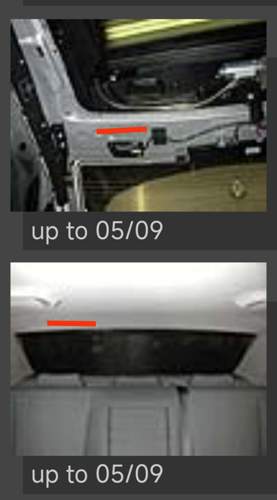

können Sie mir sagen, wo sich die Bluetooth-Antenne bei einem W221-Modell von 2007 befindet?
Anscheinend ist meine Antenne in einem Kurzschlusszustand. Ich kann sie im Innenraum nicht finden.
Können Sie mir bitte sagen, wo sie sich befindet?

Guten Abend,
die Antenne befindet sich auf Höhe der roten Markierung auf den Fotos – beim Kopf des rechten hinteren Passagiers, unterhalb der hinteren Säule.
Img-20250507
Danke. Dann werde ich mir das mal ansehen.

Danke für den Hinweis. So ganz habe ich das eh noch nicht verstanden. Ich Koppel ja das Handy über den Cradle in der Handyschale in der Armlehne. Laut Fehlerspeicher hat die Bluetooth Antenne A2/91 einen Kurzschluss. Das Command startet auch zwischendurch immer wieder das Telefon neu. Das Problem ist Temperaturabhängig.
Je länger das Auto in Betrieb ist um so weniger Ausfälle bzw. Neustart des Telefon treten auf.
