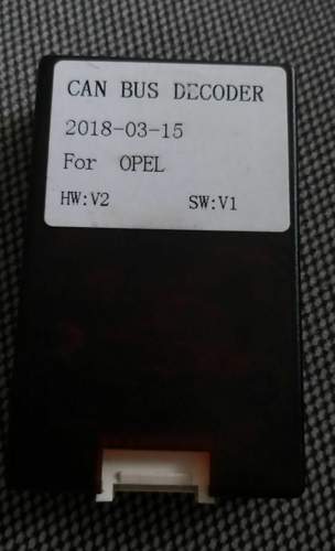

Kann mir wer erklären warum die LFB nicht fkt?
Hab einfach alles versucht mit can-bus Kabel etc aber es funktioniert nicht.Hat jmd am Vectra c mit Iso Kabel die Key's angeschlossen bzw. KEY1 und KEY2???
Danke

Wie hast du denn key1 und key2 angeschlossen?
Was für ein Radio war vorher drin?
Welches Baujahr?
Welches Radio ist jetzt drin?
Vielleicht paar Bilder?

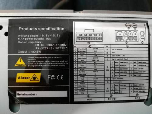

Key1 habe ich an Pin1 angesteckt(SWC-stelle) bzw. verbunden hat aber nichts gebracht.
Key 2 habe ich auch wie oben beschrieben probiert erfolglos dann beide ans pin1 auch erfolglos.Die Keys habe ich dann nicht mehr verbunden und stehen momentan leer.
Vorher hatte ich CDR2006 Radio drinnen.
Bj12/2002
Jetzt ist dieser drinnen ==> https://s.click.aliexpress.com/e/nHLzpFE
Und einpaar Bilder.....
Navi
Navi
Can-bus

Der CAN BUS Decoder sollte in dem Baujahr nicht mit rein gehören. Evtl. muss man die Lenkrad Steuerung im BC abmelden?
@GTS.DTI stört dich der "knick" im Radio nicht ? Der deutet eigentlich darauf hin dass das Radio für den Zafira und Astra ist. Der Vectra/ Signum hat da keinen Knick... Mich hätte das wahnsinnig gemacht, ebenso die Passgenauigkeit der Chinakracher.

Der mit dem knick ist es bei meinem FAST nicht sehbar.Natürlich ist er bissl da aber der ist nicht so arg wie Astra 😁
....und zu guter letzt fkt. die LFB bei dir?(Iso oder Quad-lock)???
Ich hab ihn sofort gesehn ^^ .
Bei mir alles einwandfrei funktioniert, war aber garantiert Quad-Lock. Ich hatte ja schon den 2008er Vectra mit dem CD70 Navi und "Farbbildschirm" . Mit dem Can Bus adapter ging bei mir alles top. Das einzige was etwas anders war, war dann die Belegung der Tasten am Lenkrad.
