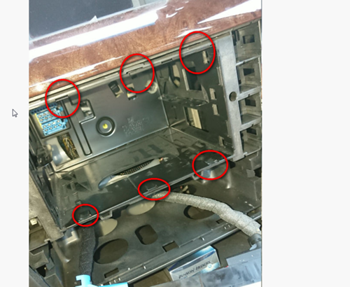

Du musst die 6 Haltenasen aufbiegen

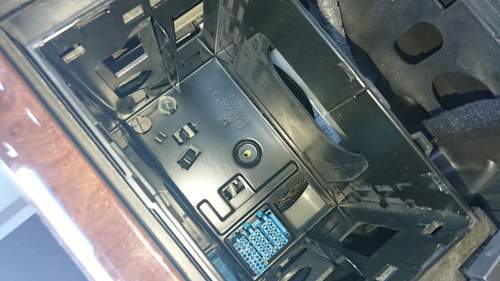

Kann man da ohne weiteres ein anderes radio einbauen oder ist das nicht möglich?
15513627907911079701938927255263
Das möchtest Du am Rahmen fest machen? Interessanter ist , ob das Radio Deiner Wahl - Lenkradfernbedienung (CANBUS) unterstützt.
Themenstarteram 28. Februar 2019 um 14:28
Ich möchte ein anderes einbauen da das originale keine funktionen hat und das originale besitzt lenkradfernbedingung und ich müsste den metallrahmen ausbauen füt ein neues radio mit Bluetooth und rückfahrkamera usw
am 1. März 2019 um 6:41
@MatthiasSteininger schrieb am 28. Februar 2019 um 14:55:28 Uhr:
Wie bekommt man den rahmen raus?
Habs zwar bei dem Opel noch nicht gemacht, aber normalerweise kann in der Region des gelben Punktes eine Schraube sein, die man lösten muss. Das ist allerdings nicht immer der Fall.
Ansonsten sollte das nur an den Seiten eingebogene Metall Nasen haben, die sich in die Kunststoff Konsole drücken. Die muss man zurück biegen und/ oder den ganzen Rahmen etwas nach innen biegen um das lösen zu können.

Du brauchst nen CAN Bus adapter, sowie einen passenden Einbaurahmen für das neue Radio. Da würde ich auf qualität achten da die Dinger gern mal zicken machen...
Den Rahmen bekommst du raus indem du mit nem kleinen Schlitz-schraubendreher vorsichtig die haltenasen zurückbiegst.
