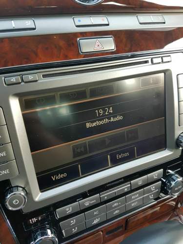

Also nach vielem lesen ist folgendes nicht klar.
Ich liste mal auf was ich verstanden habe und was mir klar ist.
Kopplung über sichtbarkeit des Wagens = HFP
Kopplung über das Tacho = Rsap
so beides habe ich probiert ( Samsung galaxy S7 ) beides funktioniert.
AAAABBBBEEEERRR....
nun folgt leider das große aber. Was ich vermisse und nicht machen kann ist die Bluetooth Audio steuerung über das RNS 810 ich kann zwar über das Handy die Musik anschalten und umschalten , dies sollte aber eigetnlich nicht Sinn der Sache sein.
Kann jemand helfen weiss jemand wie dies zu lösen ist ?

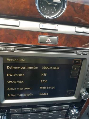

ich hoffe das hilft jemanden weiter,
wie oben erwähnt ist mein steuergerät 3D0 035 730 A
20170618-111522

Wie ich oben erwähnte kann laut der Liste mein steuergerät ja alles, aber Bluetooth audiostreaming läuft nicht so wie ich es mir gedacht habe
So sieht es aus ...
Es ist alles grau hinterlegt
Meinst du das da Titel angezeigt und du weiter mit der Pfeil Taste vor zum nächsten Titel kommst?
ja das ich das Bluetooth audio über das RNS steuern kann .... was in dem Fall ja leider nicht geht !
