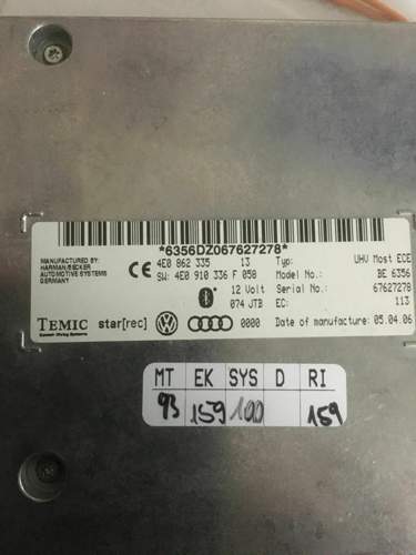

CD Wechsler vorhanden
MMi 2g High mit SW Stand 2860
Verbautes Steuergerät Teilenummer: 4E0 862 335
Für Rsap soll noch folgende Teilenummer funktionieren: 4F1 910 336 (info aus einem anderen Tread hier in MT)
Verbautes Mikrofon: 8Li 862 373 A
Verbauter Kabelsatz von suwtec: 20B2-1
Kosten Komplett: 210€ (Stg bei ebay, Mikro und Kabelsatz von suwtec)
Aufwand: 1,5 Stunden (Rechercheaufwand zur Vorbereitung im Internet nicht mitgerechnet)

Einbauen:
- Steuergerät habe ich mit doppelseitigem Klebeband auf die Fussraumabdeckung geklebt, die am Handschuchfach quasi als Verlängerung mit dran ist.
Aufgrund der Bluetooth Antenne erschien mir das als sicherster Ort, da ich Angst hatte die Antenne zu zerbrechen, wenn das Stg auf das Handschuhfach geklebt wird.
- an das Mikrofonkabel habe ich ein starres dünnes Stromkabel als Durchführungshilfe geklebt und so zur Deckenleuchte gezogen. Vom Fußraum am Sicherungskasten vorbei zur A-Säule.
Entlang der Ä-Säule habe ich das Kabel hinter den Haltern des Airbags gelegt und an die Karosse geklebt mit einem kleinem Klecks Silikon.
- Das Mikrogehäuse in die vorgesehene Halterung der Deckenleuchte eingesetzt, bei meinem passten die Rastnasen nicht genau, hällt aber trotzdem super.
- Verkleidung A-Säule wieder in die vorgesehenen Halterungen drücken. Ich habe zuerst den unteren, dann die beiden oberen eingedrückt.
- Deckenleuchte wieder einbauen
- Mikrofonkabel ins Steuergerät stecken
- LWL Kabel vom CD-Wechsler und dem suwtec Kabelsatz verbinden, ist Plug and Play
- Strombelegung am CD-Wechsler entnehmen und mit suwtec Kabelsatz verbinden. Am CD-Wechsler Kabel Klemme 30 ist + (rot-grün meine ich mich zu erinnern), Klemme 31 ist - (braun).
Der suwtec Kabelsatz hat Plus, Minus und Diagnose beschriftet. Also am CD-Wechsler plus und minus durchkneifen und mit dem suwtec Kabelsatz verbinden. Diagnose habe ich nicht angeklemmt.
Ich habe eine Crimp-Verbindung per Y-Stecker hierfür genommen. Wollte es erst probieren, ob es auch so funktioniert. Gelötet wird später bei der PDC Nachrüstung weil dann das Handschuhfach eh noch einmal raus muss.
- Handschuhfach wieder einbauen, Deckenleuchte einbauen
- Falls nötig codieren.....bei mir musste nichts codiert werden, es funktionierte alles auf Anhieb.
Zum Testen: Zündung an, Bluetooth Handy an, Kopplung wird angefragt, Pin war 1234, verbunden
Mit meinem S4 klappte zunächst die Synchronisierung des Handy-Telefonbuches nicht. Ich habe die Anruflisten vom Handy daraufhin gelöscht und dann klappte alles. Kontakte im Handy liegen alle im google Konto.

Hinweis: Es wird keine Haftung übernommen, dient lediglich als Infoquelle für Nachahmer
Vorrausetzungen:
VFL
Keine Telefonvorbereitung vorhanden
Kein Mikro vorhanden
