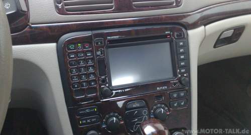

noch weitere Fragen, vlt. kann jemand Auskunft geben, auch wenn ich hier wohl inzwischen Alleinunterhalter bin.
Die Beleuchtung der herumgebauten Elemente (Tasten, Drehknöpfe) geht beim Einschalten des Gerätes an, wenn aber der Startbildschirm vorbei ist gehen die Knöpfe und Tasten auf dunkel und nur der LCD-Schirm ist an. Ist das so gewollt und normal?
ATZBABY
PS.
Bild zum letzten Stand
Blue-neu

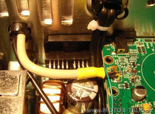

Frage:
hat schon mal jmd. von den BLP-Besitzern sein Gerät aufgemacht zwecks "Innereien-Besichtigung", kennt vlt. jemanden, der das schon mal hat oder kennt ein einschlägiges Forum(german, english) wo das behandelt wird.
Ich bin bei meiner Suche noch nicht so richtig fündig geworden.
ATZBABY

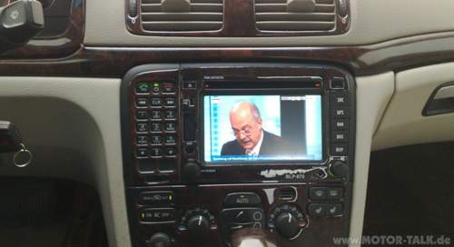

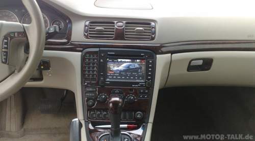

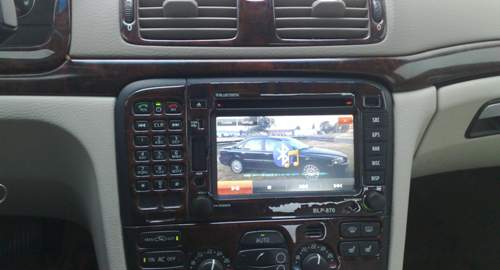

So sieht die ziemlich letzte Lösung aus.
ATZBABY
Volvo-s80-2-5t-mit-bluepower-und-holzimi-komplett-blank-von-links-aussen
Volvo-s80-2-5t-mit-bluepower-und-holzimi-komplett-tv-zentral-weiter
Volvo-s80-2-5t-mit-bluepower-und-holzimi-komplett-bluetooth-zentral-weiter
