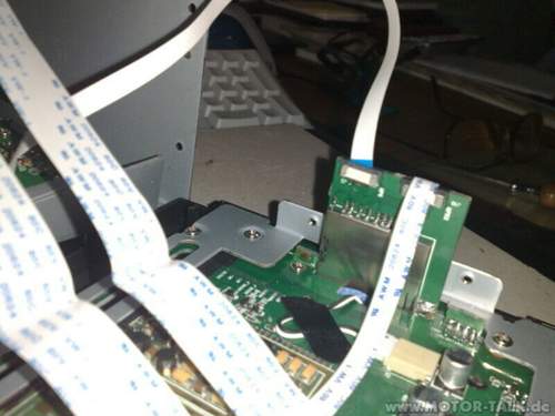

ich wende mich wieder mal an die BLP 8xx-Besitzer mit Firmware 3.3.
Ich habe jetzt erstmal Fragen zu zwei Problemen.
1. Ich habe versucht, von der SD-Karte aus dem Multimediaslot mp3-files zu spielen. Das Gerät liest und liest und liest aber kommt zu keinem Ende, d.h. es findet wohl nichts. Hat jemand anderes auch damit Probleme oder geht es bei Euch? Ich habe schon mal in anderen Foren gelesen dass nicht alle SD-Karten lesbar sind, habe deshalb bis zu vier verschiedene ausprobiert. Kein Erfolg. Oder muß man evtl. "unendlich" lange warten, bis sich doch noch Erfolg einstellt?
2. Das Radio😠.
Jetzt nervt es mich doch auch langsam. Bei kaltem Wetter ist beim Einschalten am Anfang nur Rauschen bei allen Sendern, irgendwann ist wieder Empfang da. Hat das auch jemand schon erlebt oder habe ich nur irgendwo schlechten Kontakt, der beim Erwärmen wieder besser wird, sodass ich es wieder mal ausbauen muß?
Könnte ja leider auch auf der Platine sein oder generell am Gerät liegen, deshalb meine Frage in die Runde.
ATZBABY
zu 1. Flachkabel war nur teilweise eingesteckt, nach Korrektur geht gar nichts mehr. Warte auf Ersatzkabel.
zu 2. Diversity-Verstärker eingebaut. Momentan Empfang besser - ist aber auch wärmer.
