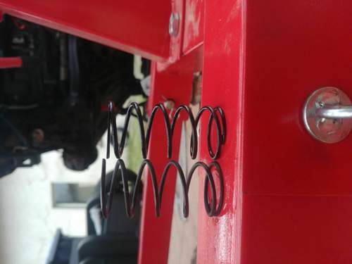

Habe dir mal ein Foto der beiden Federn dagelassen. Die eine ist die Serienfeder, die andere (längere) die neue Feder. Da liegen 2mm Längenunterschied zwischen - außerdem hat die Feder an einer Seite deutliche Einschleifspuren und dürfte dadurch in der Federkraft auch noch einmal geschwächt sein.
Im besten Fall kam dadurch das zeitweise laute Motortickern, wenn der Motor ins Standgas lief...

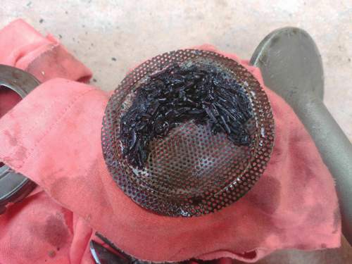

Nachdem ich den Motor wieder zusammengesetzt hatte, habe ich mich - glücklicherweise - auch noch an die Ölwanne gesetzt. Die Abdichtung mit der roten Dichtungsmasse war ja leider wieder undicht. Da ich nicht das Getriebe abnehmen wollte, aber auch nicht mit der langen 7er Ribe an die Schrauben zur Schwungradseite kam, habe ich kurzerhand den langen Ribe mit der Flex zu einem dünnen Schaft umgeschliffen. Not macht halt erfinderisch und in dem Fall heiligt dann auch der Zweck die Mittel 😉.
Nach der Demontage sah ich noch einige Fetzen der Dichtmasse auf der Innenseite des Motors hängen. Beim Blick in den Ansaugrüssel der Ölpumpe bekam ich dan. Aber Zweifel - das Sieb sah im hinteren (verdeckten) Bereich etwas seltsam aus. Darum den Rüssel demontiert und das Filtersieb abgebaut. Ergebnis:
Die ganzen Fetzen, die von der Naht bröckelten und ins Öl fielen, fanden sich im Sieb wieder, wo sie zu einer nahezu festen Masse verschmolzen. Das dürfte dann wohl auch der Grund für die Ölkontrolle gewesen sein. Hohe Drehzahl sollte mehr Öldruck bringen - konnte aber nicht mehr gefördert werden...

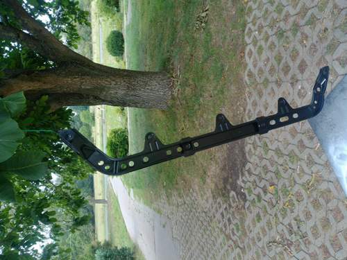

Bei der Montage kümmerte ich mich noch um die untere Quertraverse, auf welcher der Kühler montiert wird. Die hatte schon reichlich Roststellen. Also abschleifen, grundieren/füllern, lackieren und

Aufarbeitung Quertraverse
Ölansaugsieb

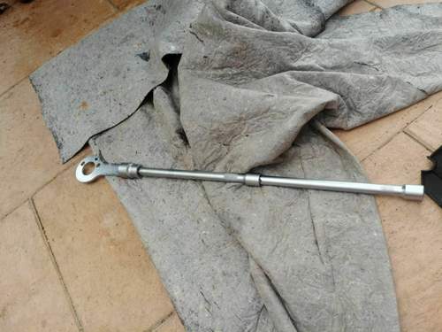

Meine Lösung zur Demontage des Phasenste

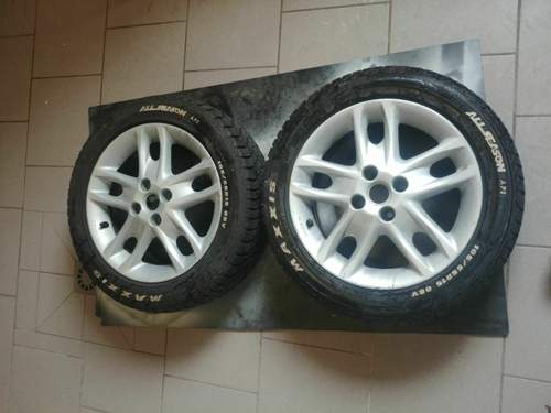

Die Felgen haben nun Wagenfarbe. Sieht sportlicher aus und passt sehr gut zum Design.

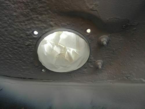

Im Radkasten HR fand ich eine Rostspur. Beim Verfolgen und Entfernen des losen Lackes fsnd ich ein großes Rostnest vor - beginnend vom Tankdeckel aus im gesamten oberen Radkasten.
Habe sämtlichen losen Rost entfernt, alles satt grundiert und sofort mit Unterbodenkonservierung eingejaucht - dick und satt. Viel hilft hiel, mildert auch Steinschläge ab. Den Tankrüssel hatte ich dazu gelöst und nach unten gebogen.
Auch die Durchrostung HL am Schwellerende/Radkastenanfang habe ich mit Karosseriedichtmasse verschmiert (die Nahtstellen) und dann ebenfalls mit Unterbodenschutz konserviert.
