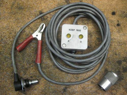

ich such grad an der einspritzpumpe durch verdrehen an der welle in dem 'positionsgeberloch' - die nase welche blockiert werden soll - wie sieht diese nase aus - oder nocken ?
dieses blockierwerkzeug - muss man das reinschlagen oder wie passt das in diese aufnahme rein ?

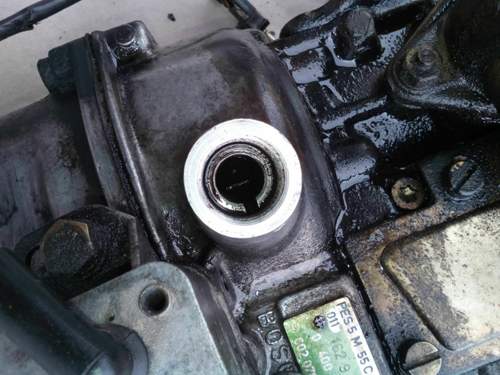

mir ist es gelungen ein photo davon zu machen - ist es dieser nocken ?
Nocken
26 Antworten

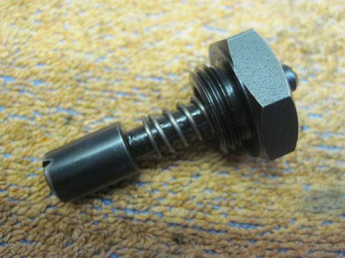

blockierschraube mit dem Gewinde einschrauben, wie die Ampel auch.
schaut so aus.

ich hab die blockierschraube etwas kleiner im umfang gemacht weil das geht ja kaum rein - den nocken hab ich gefunden und ist bereits blockiert - hoffe an der richtigen stelle ..

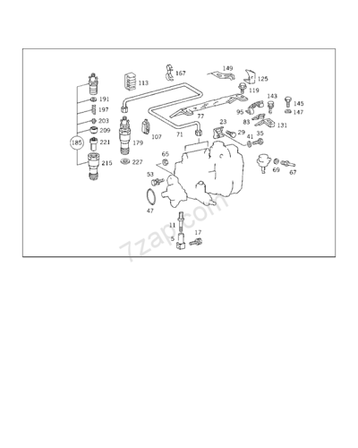

dieser blöder oring am flansch - der ist viel viel kleiner - teile nur:
A 013 997 09 47
sollte der flanschdichtungsring sein - auch auf https://mercedes.7zap.com/.../#430 - ist da dieser nicht passende angegeben.. was macht man da.. den anderen grossen gibts da gar nicht.. (nr.:331)
deswegen hab ich die pumpe ausgebaut wegen dem ring und nun hab ich einen nicht passenden...
Wenn du die billige Blockierschraube hast: die musste ich auch abschleifen. einfach aufdrücken und dabei drehen.

Auf dem teile bild ist der original nicht drauf. Ich glaub der ist auf dem steuergehäusebild dargestellt. Du meinst den o ring der pumpe???
Da isse 47
B07105000009-941014
sehr blöd - sowas dummes - aber immerhin es gibt sie..
tip: besorg dir für 20 euro einen 225 teiligen kasten Mit aludichtringen. da sind die mit dabei, auch von BGS
ja das ist so ein billig-teil - ich habs einfach kleiner gemacht und geht.
