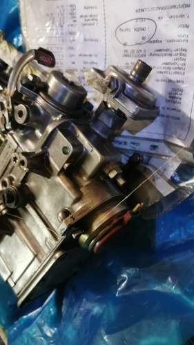

Moin,
kann mir mal einer helfen mit den Anschlüssen der ESP (Bild)
Die obere Druckdose ist nach meinem Verständnis für den Ladedruck
Was kommt dann an die untere?
Der elektrische Anschluss hinten ist zum abschalten?
VG
Mattze

Abschaltdose, der Schlauch vom Zündschloß
untere Dose = Abschaltdose, die hängt mit dem STOP Hebel zusammen, der Schlauch kommt vom Zündschloß.
Der elektrische Anschluss hinten ist die ELR elektronische Leerlauf Regelung.
alles klar, vielen Dank
Ich tausche gerade die ESP vom 606LA auf die vom 603A .
Die 606er hat auf der Seite zum Motor hin eine Rücklaufleitung, diesen Anschluss habe ich bei der 603er nicht gefunden. Wie ist das da gelöst?
genau gleich
Ah jetzt seh ichs auch, ich dachte der ist da blindgestopft...
THX
Wegen der Kugel in der Schraube. Das ist eine Feder drunter und die Schraube dient auch als Drossel.
