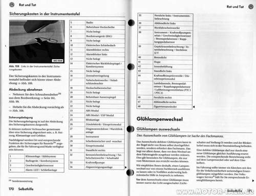

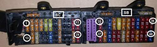

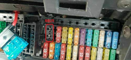

Hast Du denn überhaupt schon mal die Sicherung 25 für die Blinklichtlampen geprüft ?

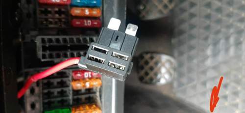

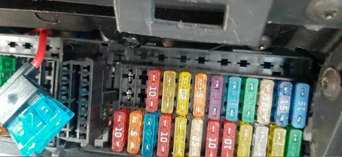

Zu meiner Schande muss ich gestehen.Es lag tatsächlich nur an der Sicherung.Bei mir ist eine Anhängerkupplung nachgerüstet worden. Dabei ist die Stromversorgung über eine Doppelsicherung abgesichert. Diese Doppelsicherung steckt im Sicherungsverteiler neben einem leeren Steckplatz. In meinem Fall habe ich ohne zu bemerken die Doppelsicherung in diesem leeren Steckplatz gesteckt. Das Kabel ist sehr kurz gehalten und der Steckplatz ist schwer zu sehen.
Nochmal danke für die schnelle Hilfe
Was ist denn eine Doppelsicherung ?
Mach mal ein Foto vom Sicherungsträger.
Ein paar Bilder
Der Sicherungsverteiler enthält
2 Sicherungen für die Anhänger Steckdose und wird neben der OBD Schnittstelle im Sicherungskasten
eingesteckt.
Ich hoffe dass ich mich richtig und verständlich
ausgedrückt habe

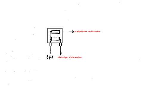

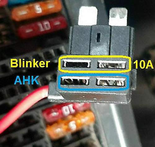

D.h. Du hast die 1,5mm² Zuleitung zum Steckplatz der Sicherung 25 dadurch jetzt mit 30A (2x15A) abgesichert. Dazu wäre eine Leitung von 2,5mm² angemessen.
Ich rate dir, für den ersten Steckplatz wieder die alte originale 10A Sicherung zu verwenden und für die AHK nur die wirklich nötige, vom Hersteller des Leitungssatzes für die AHK vorgeschriebene Sicherungsgröße zu verwenden.
Sicherungen-bnm
Sicherungsabzweiger
Abzweiger
Die Sicherung habe ich,da bin ich mir sicher,so übernommen.Aber das hindert mich nicht das richtig zu machen. Kann es sein das vielleicht noch andere Sicherungen die falsche stärke haben ? Finde ich irgendwie heraus welche Sicherung in welchen Steckplatz gehören ?
