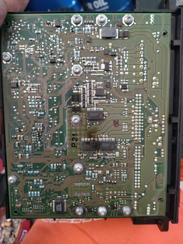

Hey Ich habe aktuell ein Auto da von einem Kollegen. Ist ein W203 aus 2000 mit der 1.8 Maschine Automatik. Der Wagen stand Nu 1.5 Jahre am Strassenrand. Hab bis jetzt alles wieder Fit bekommen angefangen von der Bremse Querlenker etc das übliche eben. Nur eins geht mir richtig Und die Nerven: der Blinker vorne rechts. Ich habe die alte Blinker-Fassung schon weg und eine neue Rep Satz Fassung angebracht auch alles vernünftig verlötet und Masse angeschlossen etc. Nur irgendwie sagt der mir immernoch Blinker defekt bla bla bla Ersatzlicht aktiv. Kann mir jemand helfen was Ich gegen dieses f***** Problem tun kann ? Das is das einzigste was mich vom TÜV abhält und langsam bekomm ich ne Krise. Alle anderen Blinker funktionieren tadellos

Also folgendes Update hab ich da Mal für euch. An dem schwarz grünen Kabel liegen 12 V an in der Lampenfassung ohne Birne sobald ich die Birne rein stecke liegt die Spannung bei 0 V. Vermute Ich da richtig das dass SAM hin is ? Nächste Frage wäre is es denn das SAM vorne oder Hinten was Ich tauschen müsste?
Ich vermisse das Bild aber gut die Blinker vorne werden vom SAM-Fahrer gesteuert.

Vielen lieben Dank Ich werde wohl ein gebrauchtes mir besorgen müssen weil neu auf garkeinen Fall werde anschließend wieder berichten
PS Da würde ich mir aber den "Spaß" machen und so bald die Leitungen frei liegen die Schwarz-Grüne zum Blinker bestromen.
Ja das sowieso weil sollte diese durch sein wird sie Mal direkt neu gemacht
So Ich denke Ich hab den Fehler gefunden
Das sieht nicht gut aus.
