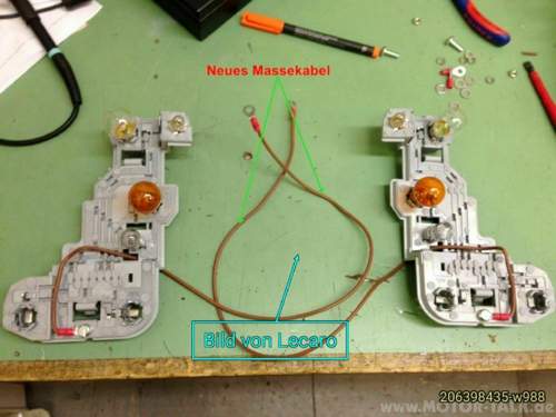

mein Blinker hinten links hat heute den Geist aufgeben. Bei dem Wechsel der Lampe sah ich aber, dass der Schaden wohl größer ist. Der Stecker ist irgendwie in der hellgrauen Plastik geschmort in welcher die Lampe gesteckt wird.
Hatte sowas schon mal jemand von Euch?
Wie groß ist der Schaden, kann man den schwarzen Stecker noch wechseln, bzw. irgendwie eneuern? Da angeschmorte hellgraue Plastikteil benötige ich glaube nicht neu, wenn ich den schwarzen Stecker erneuert bekomme? Bekommt man das selbst hin oder muss man da zu einem Elektriker, wegen Spezialwerzeug usw.?

ich hatte 2017 das gleiche Problem, die Masseverbindung ist zu schwach ausgelegt und war durchgeschmort. Hatte gelesen, dass es wegen dem Problem eine Rückrufaktion gab. Bin dann nach MB und die haben dann beide hinteren Lampenträger, Stecker und Leitungen auf Kulanz gewechselt.

https://www.motor-talk.de/.../...inzig-wahre-loesung-t4771179.html?...
hier steht alles

Ja das geht auch, zusätzliche Masseverbindung vom Lampenträger zur Karosserie legen. Die alte Masseverbindung war zu dünn. Wenn alle Lampen, die einzeln über einen Draht geschaltet werden, angeschaltet werden, wurde es für den einzelnen Massedraht zuviel, da der gesamte Strom des Lampenträgers über den einen Massedraht zurück fließt. Mit der Kulanz ist es sehr Unterschiedlich, die eine MB-Werkstatt macht es und die andere MB-Werkstatt nicht. Habe ich auf jeden Fall so erlebt.

Das stimmt nicht. Das Problem ist die Steckverbindung.
Klar ist der Strom bei 12 Volt schon ganz ordentlich, der dort durch fließt. Aber das reine Kupfer im Kabel leitet schon noch ne Ecke besser, als der Stecker-Pin, welcher im besten Fall noch aus einer Kupferlegierung (Messing) und im schlechten Fall nur aus Eisen ist.
Übrigens gibt die Leuchteneinsätze neu auch einzeln für 21,49€ incl.Versand.
https://www.ebay.de/.../362964158066?...
Musst du nur schauen das du dir die richtige für dein Fahrzeug bestellst. Also für Limo oder Kombi.
und hier den kompletten Stecker mit Kontakten für 13,95€ incl. Versand:
https://www.ebay.de/.../254010308976?...
dafür benötigst du dann aber Crimpzange oder einen Lötkolben um die alten Adern nach einer vorsichtigen Quetschung (z.B. einem kleinem Seitenschneider) zusätzlich sicher zu verlöten.
