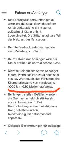

Das ist ja lustig. Habe ich seit heute (500km Gespannfahrt…) auch. Keine Warngeräusche mehr. Piepen Gurt, piepen park“piepser“ sowie Blinker, 15km/h Warnung usw… geht alles nicht mehr. Schon toll dass man dann mitten in Südtirol erst mal runter nach Bozen muss - laut Volvo assistance auch keine
Möglichkeit der Fernwartung. Werkseinstellungen bringen auch nix…
Wie habt ihr das „Problem“ wieder in den Griff bekommen?
Bei mir mit Steuergeräte-Neuprogrammierung und Update auf neueste Software.
… dann werde ich wohl am Montag einen Tagesausflug nach Bozen machen… auch nett. Ich hoffe nur dass es nix gröberes ist. So Steuergerät oder so einmal neu wäre jetzt ziemlich doof. Andererseits: er läuft ja. Hat so ein bisschen was von 1990 Autofahren
Du kannst nochmal über Nacht warten, Auto mit dem Schlüssel absperren. Kann auch helfen.
Bei mir ging aber nix mehr und daher ab zum Freundlichen.
Bei mir ging zwei Tage lang nichts. Gesamtkilometerzähler 300-500. dann wie durch Geisterhand ging’s wieder… habe bei den Tönen zurücksetzen geklickt, denke aber nicht dass es daran lag….

Dein Volvo hat insgesamt 500 km runter?
Ja. War Tag 2 nach Übernahme.
@quitschialt schrieb am 19. August 2021 um 15:45:03 Uhr:
Was hat das mit den Blinkertönen zu tun? Außerdem hatte ich weder behauptet mit Hänger gefahren zu sein noch hatte ich einen Anhänger dran…
