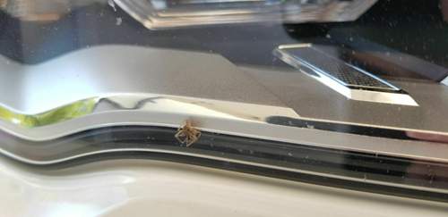

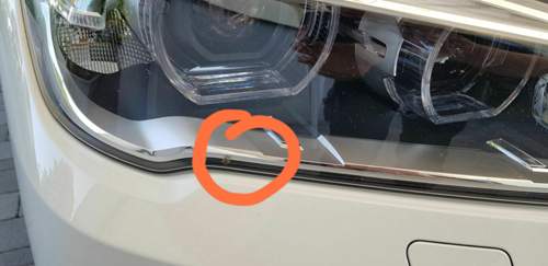

Hi Gemeinde,
hat jedermann von Euch eine Idee wie ich diesen Kadaver da raus bekomme ...?
Vielen Dank im voraus.

Willkommen in der Welt der BMW Qualität. Active Tourer hat das selbe bin grün bei den Rücklichtern. Lasse ich alle 3 Monate auf Garantie austauschen... Nach der Garantie wird sich der neue Besitzer dumm und dämlich bezahlen oder er lebt damit!
Das hat nichts mit BMW Qualität zu tun. Die Scheinwerfer komm doch eh meist von Hella. Eine Entlüftung ist allerdings auch Pflicht und da kann natürlich auch Kleingetier rein. Schade ist nur, dass die SW heutzutage alle verklebt sind und man sie nicht ohne weiteres öffnen kann

Zum Problem: das erste was du versuchen kannst ist den SW auszubauen und zu versuchen das Kleintier rauszuschütteln
Muss man danach den Scheinwerfer neu einstellen lassen?
@Hesse77 schrieb am 18. April 2020 um 15:15:12 Uhr:
Ich denke es ist ausreichend wenn du dich danach vor eine Wand stellst und die Höhe des Abblendlichts mit der Seite vergleichst, die du nicht ausgebaut hast. Vermutlich gibt es keine Abweichungen und wenn doch drehst du oben am Scheinwerfer an der weißen Plastik Schraube und stellst ihn passend zum anderen SW ein.

Warten. Ich hab nach Kauf im Juli 2019 auch was in der rechten Rückleuchte gesehen. Neulich hab ich mal wieder nachschauen wollen (wurde wohl durch diesen Beitrag erinnert) - ja ist weg. Runter gefallen - whatever auf jeden Fall stört es nicht mehr 🙂
