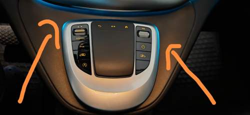

Ich versuche die Blende um das Touchpad auszuhebeln was mir leider nicht gelingt. Auch finde ich weder hier noch im Netz eine infi dazu.
Hat das schon jemand gemacht?
Wenn ich die silberne Blende um das Touchpad anhebe, ist immer viel Spannung drauf und ich bekomme ihn nicht ab. Ohne den silbernen Rahmen zu entfernen, kriegt man die Blende darunter wohl auch nicht ab.
Möchte die Blende mit Carbon Folie überziehen.
Noch scheitert es 😭
Bild #211597873

Sollte von unten verschraubt sein mit 4 Schrauben
Meinst die silberne Blende?

Ich möchte die Blende darunter folieren. Es spricht nichts dagegen auch den silbernen Ring zu folieren.
Zunächst muss ich sie aber mal abbekommen 😂
Wie schon geschrieben, ist von unten verschraubt.
Ok dann muss eine Klappe darunter raus damit man die Schrauben sieht.
