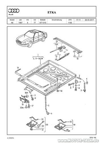

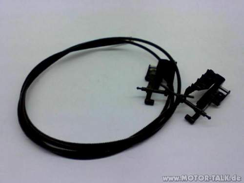

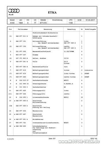

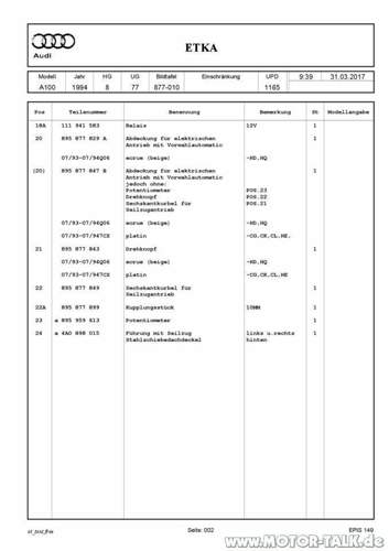

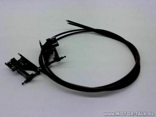

KF = 4A0 877 151 A (links) ; 4A0 877 152 A ( rechts ) Bild Nr. 2 # ersatzlos entfallen
GS f KulissenFührung = 4A0 877 445 E ; 2 x Bild Nr. 13 # ersatzlos entfallen
GS f SeilZug = 4A0 877 445 D ; 2 x Bild Nr. 13a # 7,20 € beim :-)
GS f WasserRinne = 4A0 877 647 ; 2 x Bild Nr.15 # ersatzlos entfallen
jetzt komplett :-)
Laute ETKA seit 01/03(05)/2014 ersatzlos entfallen
Rest soll aber noch im Audi Tradion Shop erhältlich sein ... manche VAG Werkstätten bestellen es auch darüber für einen. ( jedenfalls meine VAG-Werkstatt )
