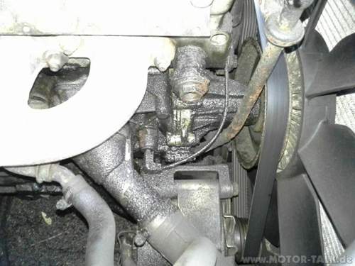

Gestern kam beim Gasgeben weißer Rauch aus dem Auspuff, heute war der Rauch beim Gasgeben blau (siehe Video im Anhang). Endlich halten die Autos auf der Autobahn hinter mir ausreichenden Abstand. 😉
Im Kühlwasserausgleichsbehälter ist ein Ölfilm oben drauf, am Ölmessstab und beim Motoröldeckel ist nur Öl dran.
Vorne rechts ist der Motor seit einigen Wochen stark verölt (siehe Foto im Anhang).
Die Laufleistung vom Wagen ist ca. 583.000 km (hauptsächlich Langstrecke, Vollgas nur bei warmem Motor).
Seit 30.000 km schütte ich teilsynthetisches 2-Takt-Öl in den Diesel (1:200).
Der Wagen läuft rund und fährt auch sonst ganz normal, gut wie immer.
Ob das wohl eine defekte Zylinderkopfdichtung ist?
Und wo kommt rechts vorne am Motor das Öl her, gibts da typische Schwachstellen?

Bei dem excessiven Gesiffe über der Wapu ist die ZKD im vorderen Bereich total durchgeweicht. Das geschieht im Anschluss an den klassischen "internen" ZKD-Schaden.
"Kaputtere" ZKD geht fast nicht. 😁

ja, zB eine kaputte Zylinderkopfdichtung 😛
Spaß beiseite. Hört sich wirklich so an als sei die ZKD fällig. Das Öl wird auch daher kommen.
Ich empfehle gleich die Ventilschaftdichtungen mit zu machen wenn man sowieso den Kopf runter macht.
hmm, mit 2Takt-Ol im Diesel sollte es bläuen... ansonsten ist Öl im Kühlwasserbehälter immer ein schlechtes Zeichen Richtung ZKD oder Riss im Kopf :-(

Kopfdichtung im Eimer und/oder Kopf gerissen!

Wie bereits oben erwähnt dürfte deine Kopfdichtung hin sein oder der Kopf ist gerissen.

Denke auch ZKD, das sind die ersten Anzeichen,
demnächst wird der auch im Leerlauf derbe räuchern.
weitere typische Merkmale dafür bei warmem Motor:
- tickernde Hydros da Oldrückmangel (ZKD geht meist am Ölkanal des 1. Zyl. kaputt)
- im Leerlauftackt "mit-zitternde" Öldrucknadel

Die Sollsiffstelle am Zyko vorne rechts in fortgeschrittenem Stadium. IdR auch zum Brennraum hin durch...
Das erklärt das Bläuen.

Er ist auch (ohne dass ich ihm von der Meinung meines "Oldtimerkollegen" erzählt habe) der Meinung, dass wahrscheinlich ein Kolbenring defekt ist, eine defekte ZKD schließt er nach Prüfung des Wagens aus. Er könne zwar sowas reparieren, darauf habe er aber keine Lust (mit dieser ehrlichen direkten Art komme ich als Norddeutscher sehr gut klar). Ich könnte einen "neuen" gebrauchten Motor besorgen, den Umbau würde er machen, dauert ca. 2 Tage mit 2 belegten Hebebühnen in seiner Halle.

Lass doch einfach mal den Haltedruck prüfen- ist die beste Methode um festzustellen was jetzt genau kaputt ist. Es sei denn der Mechaniker hat auch dazu keine Lust, was ich mir sogar vorstellen könnte, weil ihm das Ergebnis wahrscheinlich nicht so schmecken wird. 😉
Ich würd zuerst die offensichtlich defekte ZKD wechseln lassen ! Die Aussage mit den defekten Kolbenringen wurde sicher nur aufgrund der hohen Laufleistung getroffen und nicht weil man das Fahrzeug intensiv "untersucht" hat.
Gebrochener Kolbenring kann ich mir auch nicht vorstellen, das würdest du merken. Da würde er nicht nut räuchern.
Das Problem mit der ZKD hatte ich an meinem 5ender auch schon, nur das der nicht gebläut hat, sondern das ganze Öl in wenigen Minuten durch den Auspuff gepumpt hat, da war die ZKD an der Ölbohrung durch.
